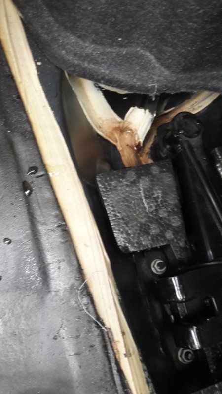

Bác nào đi Cam 2.0 Đài Loan đã bao giờ bị nước vào hộc để kích chưa. Xe em đời 2010, hôm vừa rồi lấy kích để thay lốp mới phát hiện bị nước vào rất nhiều, nó đọng trong đấy phải đến 3 - 5cm nước, cả phái bên đối diện với hộc để kích cũng bị. Bác nào biết cho em hỏi nguyên nhân tại sao và cách khắc phục ntn?:-bd

Xe spark của chị em cũng bị,bỏ ra đọng dầy nước luôn,khả năng cao là 1 trong 2 cánh cửa sau gioăng ko khít(do từng tháo cánh ra) nên khi rửa xe áp lực nước mạnh bị chảy vào trong qua khe lọt nước xuống và đọng nước dưới đó cụ ạ

Bác kiểm tra cao su ở cốp sau xem có kín không. Nước chỉ vào qua đường đó thôi
Chắc xe đã lần nào bị húc mít, vào gara họ làm ẩu nên bị đọng nước hoặc làm cho gioăng cao su ko khít như cũ nên nước vào khi rửa xe hoặc đi mưa rồi!

Thế thì bác ktra gioăng cao su đi, chắc bị bong hở rồi! Chỉ có vào bằng đường ý chứ còn vào bằng đường gì, hay lại đi vào hố nước :D
Nếu vào bằng đường đó thì ốp sườn hoặc tấm thảm đậy cốp của em đã bị ẩm hoặc ướt. Đằng này mọi chỗ vẫn khô nguyên chỉ có nước ở trong hộc thì rất nhiều nên em mới thấy lạ
