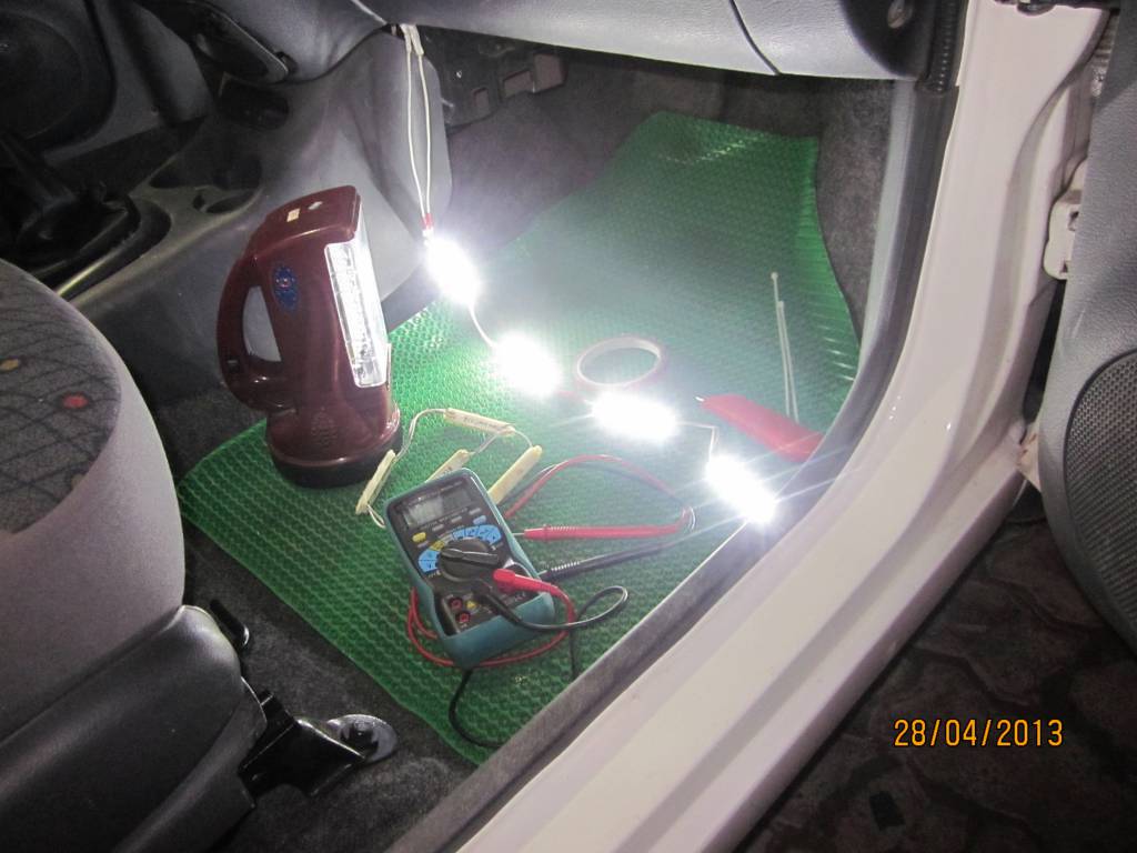

Cái loại vỉ 3 bóng nó như thế nào bác, cho em xin cái ảnh để em tìm phát :))
hoangtunamtan
OF-33043
6/4/09
926
486,596 Mã lực
và nó sáng như thế này, tesr có 1 bóng

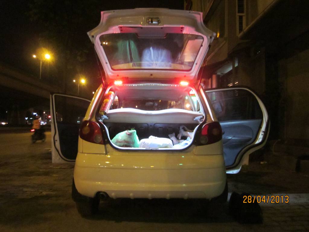

hoangtunamtan
OF-33043
6/4/09
926
486,596 Mã lực
hoặc sáng như này
