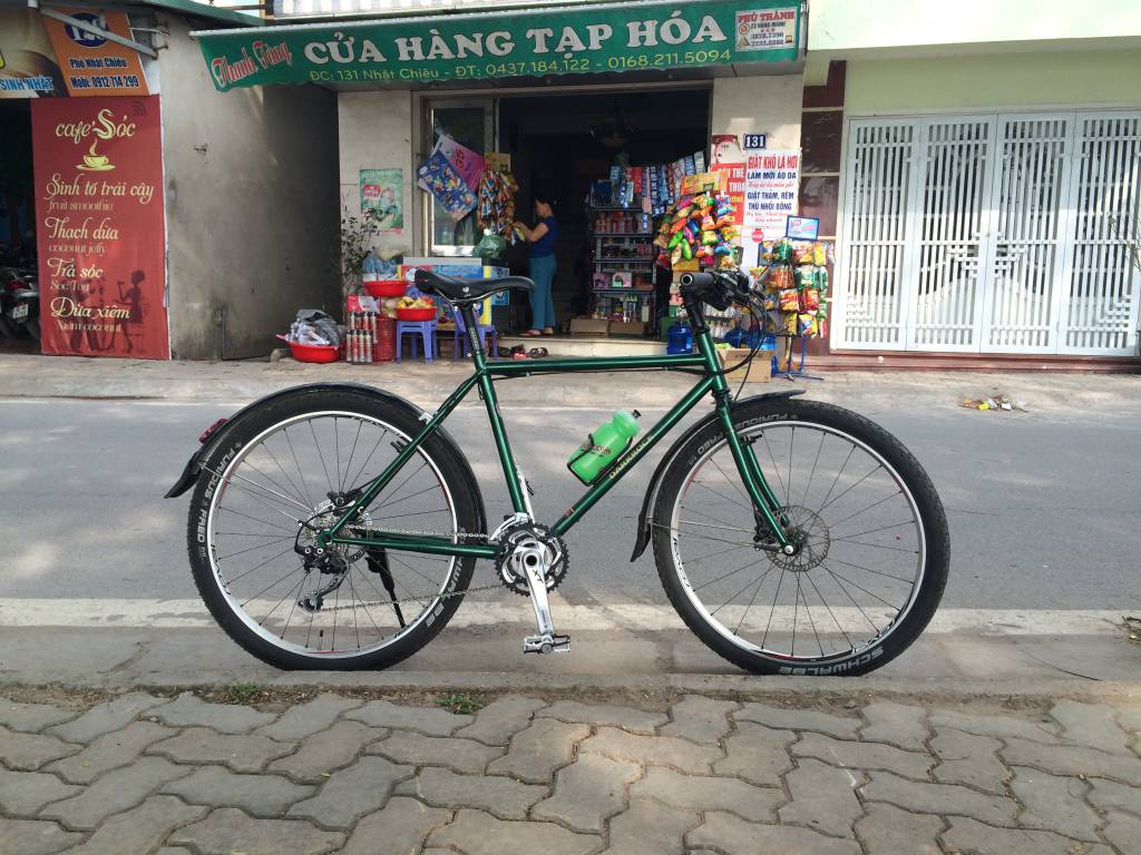

Đây cụ ạ, Deore là group em chạy lúc bắt đầu. Sau đó em lắp xe cho bố, lấy đùi Deore lắp vào group Acera. Chạy tốt ko vấn đề gì, thể dục rất hợp do đùi Deore đạp sướng hơn hẳn.
Em giữ lại group Deore, lắp lên touring, đi sắm thêm đùi XT, gá tạm đồ đạc còn thừa lên. Kết quả đạp cực sướng mà xe vẫn có vẻ đẹp của group XT

Em thì lại thấy con này của cụ Hùng không ổn,,nhìn hơi lung tung rối mắt,cái đùi XT thì ngon rồi nhưng lại không hợp màu với cái xe.Sao bác không quẩy cái màu đen?
Em lấy cho cùng màu với vành. Em thích bộ XT màu bạc, màu đen nhìn không đặc trưng. Còn vành em mới đổi sang đen và cắm thêm baga cho ra dáng touring rồi, cuối tuần em chụp lại, giờ nhìn xe hợp lý hơn rất nhiều
