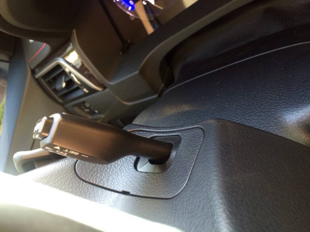

Bổ xung tính năng Cruise control cho Camry 2.0E 2015

Em trả lời cụ qua inbox rồi nhé. Về cơ bản, tính năng Cruise Control là có sẵn trong ECU của xe chứ không phải là độ thêm, việc lắp Cruise là lắp công tắc và nối dây tín hiệu điều khiển về ECU thôi. Còn về việc bảo hành thì đó là quyền của Hãng Toyota chứ em không có thẩm quyền quyết định về việc bảo hành này được. Em chỉ khẳng định việc lắp Cruise không gây hỏng hóc gì cho xe cả thôi, miễn là quá trình lắp đừng có khoan khoét cắt gọt gì của xe là được. Khi cần có thể hoàn trả nguyên bản mà không để lại 1 dấu tích gì của việc lắp Cruise. Đây là cách mà em vẫn hay độ xe đấy. :)) :)) :))
p/s: Xe em độ rất nhiều thứ mà vẫn được bảo hành như thường ạ. :P
