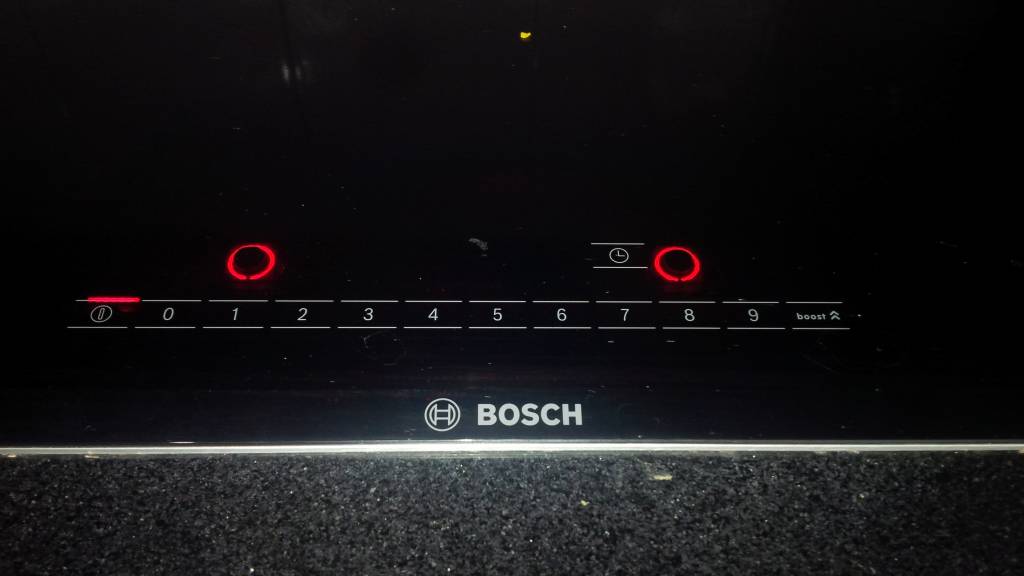

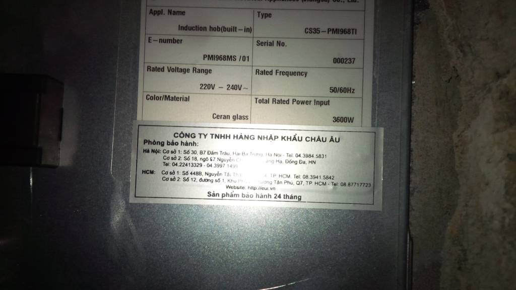

Cụ nói thật hay đùa vậy? Vì tính em tin người mua xong là dùng chứ ít thắc mắc. Chỉ lạ là cứ xong nồi Hàn Quốc với Đức tráng tí gốm là 3 cái chỉ dùng được 1. Còn lại mấy cái kia đèn nhận bếp cứ nhấp nha nhấp nháy nấu rất chậm.
Em chụp cái mit nó nhờ cụ nghía xem có phải loại này nó như vậy không
Nếu ko phải là cụ fun thì để em gọi thằng trẻ trâu đến giải quyết . Thằng bán bán hàng cho em, em biết cả mả tổ nhà nó, lại cứ bảo loại này nó như vậy! Đệt! Không có nhẽ em bị lừa? Cụ nói rõ hơn lỗi loại này là bị gì để em đi giải quyết rồi em sẽ báo lại cụ kết quả ngay và luôn ạ
con này là con Bosch duy nhất lắp tại khựa cụ ạ, có lẽ cảm biến nó ấm ớ
Ôi cái đệt! Thảo nào em thấy nó chỉ thích úp thìa với đồ khựa: xoong nồi toàn inox mỏng mảnh dễ cháy như sunhouse, happycook thì nó rên rỉ ngay, chứ béo tốt lai âu tý như carez, horeca là nó chê!
Liệu có sửa đc hay phải thay hả cụ?
cụ thử đặt đồ Đức xịn như nồi chảo của Fissler lên coi nó nói gề? tuy asbl tại khựa nhưng nó vẫn là đồ chính hãng mà.
hàng Bosch Đức nó ko có bếp 2, còn bếp 2 vùng nấu của nó là bếp domino, đắt chả kém bếp 4.
còn sửa đc hay chấp nhận sống chung thì em ko rõ vì ko phải chuyên ngành ạ
Con này là Bosch khựa rồi cụ, mang tiếng cả hãng Bosch.

Vâng thằng bán nó cũng nói rõ là khựa mà. Pmi968ms gì đó hình như 16củ thì phải. Vấn đề là khựa nhưng khựa lởm quá thì cũng chim cú tí cụ ạ
Vấn đề là khựa nhưng chính hãng Bosch thì cũng không sao cụ à, cụ post cái mặt bếp thật rõ lên cho cháu xem. Nếu bếp đó Bosch xịn loại 2 mặt cụ mua giá 16 củ cũng không phải là đắt. Loại 2 mặt của Bosch đắt hơn 4 mặt.
Em cũng chả nhớ rõ giá vì mua cũng lâu lâu rồi. Tầm giá đó cụ ạ.Em thấy bếp này vẫn đang có bán trên thị trường.
Bếp thì em mua. Sau đó thấy gấu phàn nàn là kén xoong nồi em cũng kệ gấu. Giờ có thớt em mới hóng vậy thôi!

Cứ đáy nồi nào hút nam châm cụ đặt lên là ngon thôi.
Trời, 16 củ thì cụ mua đc con bếp xịn của Đức sản xuất rồi ạ . Còn được tặng cả bộ nồi Đức, dư hẳn ra 200k hihi .(ý em là tổng thiệt hại chỉ có 15,8trieu thôi)

Em khuyên các cụ đừng có dây dưa với thằng BOSCH 2 vòng nấu của thằng cha Tập làm gì . Giá đó các cụ thoải mái mua đc con bếp 3 của BOSCH Made in spain , hoặc AEG - made in Germany . Dùng ngon choét, ko phải nghĩ ngợi mọi thứ luôn .
Cụ thấy các cụ khác phán rùi đó.
Cái bệnh này sửa được ạ.
Cụ cho em xin địa chỉ đi. Nếu đơn giản nhanh gọn thì hôm nào tiện e vác qua chỗ cụ. Còn nếu nó thuộc loại nan y thì e gọi thằng cu bán hàng vào.
( thực ra là vẫn dùng được nhưng bọn đàn bà nó cứ thấy cái gì đẹp đẹp là nó tha về! Tha nồi chảo về éo nấu đc là nó cứ cằn nhằn làm e điếc tai, mà có lần e hỏi thằng bán thì nó bảo loại này nó thế!!!)

Em cũng tìm nhưng mấy siêu thị hc, pico, melinhplaza đều bán bếp như bếp e mua thôi cụ ợ
Cụ xem trên mặt kính của cụ có chữ Schott Ceran không? Nếu cụ cần cháu cho cụ mượn cái nồi xịn nhà cháu đang dùng mà test, bếp Đức SX tại tàu còn đỡ, chỉ sợ là hàng nhái từ TQ mới khổ, hôm rồi cháu vào Royal, chủ đầu tư toàn lắp bếp Teka mà mặt kính dùng xước không tả nổi, mờ tịt chứ không trong như kính nhà cháu. Nên cháu cũng ngợ lắm, chất lượng không như Teka bên Đức. Bếp Teka và hút mùi chiết khấu cho bên thiết kế rất cao.
Em fun cụ làm gì chứ. Nếu lỗi từ lúc mua về thì do sản xuất, ai đời bếp hãng của Đức lại chê nồi Đức.
