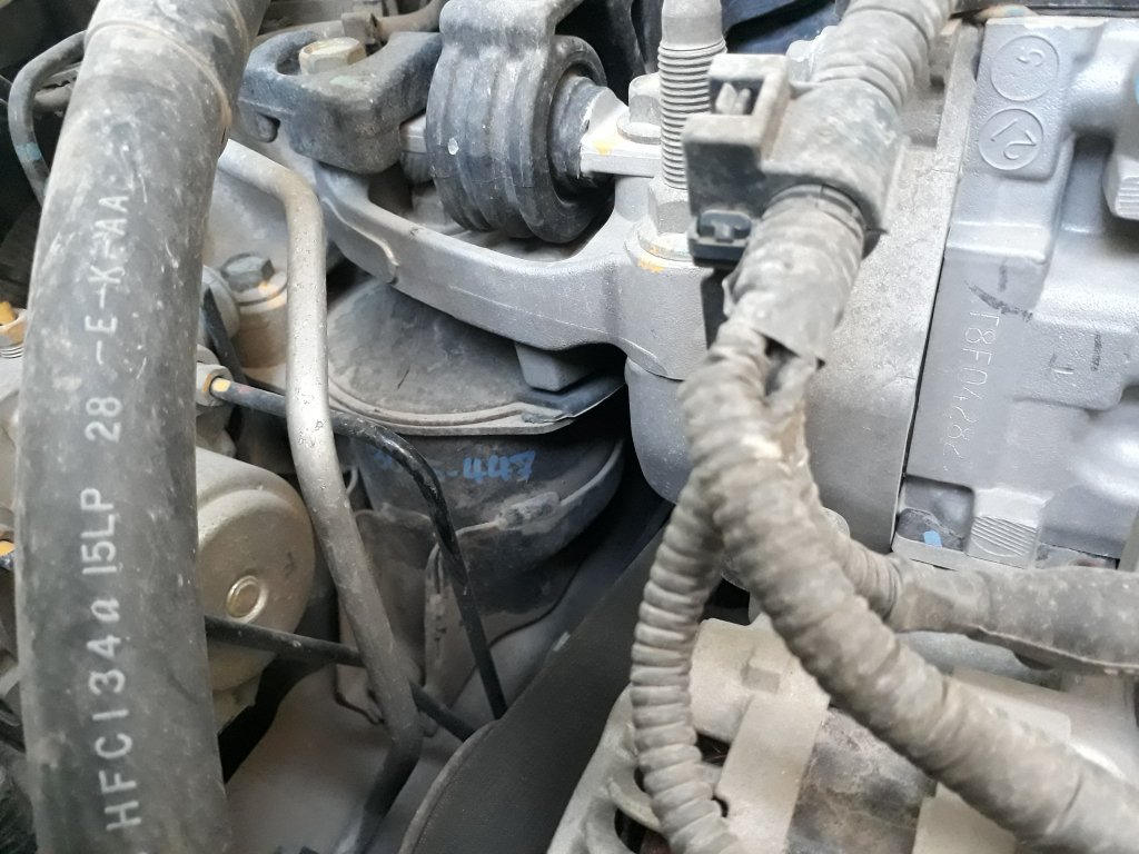

Các cụ cho e hỏi cao su càng A vợ 2 e đã phải thay chưa ạ? E đi thì thấy bthuong nhưng có cụ bẩu khi miếng cao su và thanh nhôm gâng sát nhau thì nên thay mà hình như của e nó sát lắm rồi ợ. E chụp a phía dưới.

Cái ảnh của cụ chụp là cao su chân máy,k pải là cao su càng A cụ ak.Cụ ngồi trong xe ga nên mà k ù thì cụ cứ để mà chạy,k pải thay cụ nhé.

Vâng. E nhầm. Thanks cụ. E cũng thấy bthuong, chắc để vậy thôi.
