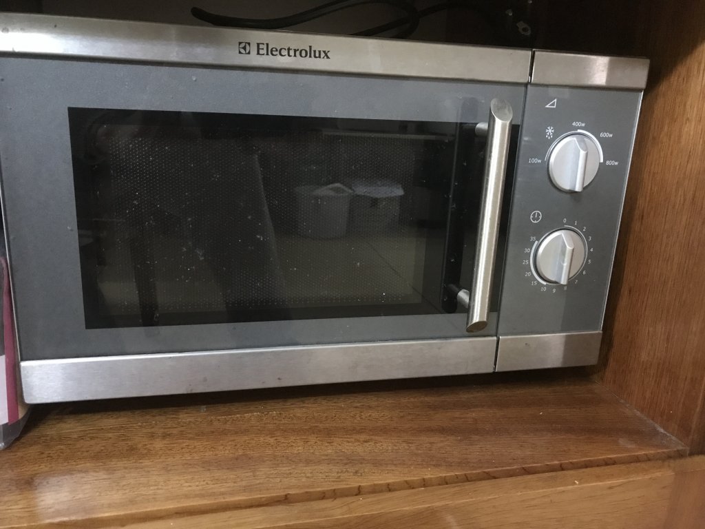

Nhà em có cái lò Electronux như hình, mua được mấy năm mà cũng ít dùng, vừa rồi bật lên mà chả thấy nóng đồ ăn gì cả. Máy vẫn chạy ò ò, đèn vẫn sáng. Em tháo ra thấy tụ tị vẫn ngon lành, không thấy nghi vấn gì cả. Nhờ cụ nào phán giúp em cái ạ.
Em cũng bị 1 cái y bệnh đấy. Cu thợ sửa máy lạnh nó gạ chữa. Lấy 3 lít. Về vẫn thế. Em cáu bán ve chai 50k
Sau tiếc ... nhẽ tháo lấy linh tinh ở trong đem nghịch chế cháo. Hùi đó chưa đú phong trào diy
Giờ mua cái mới ở nguyenkim đâu có 1 tr thoi
ktra thay súng thôi ợ ^^
nhà e thì bị rơle. sửa tí là xong
