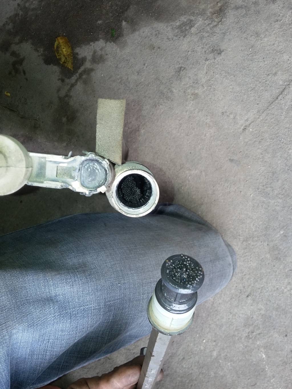

]Chỉ lơ là do chủ quan, cuối cùng phải trả giá. Vợ hai nhà em từ khi lấy về đã cẩn thận xử lý bảo dưỡng thay ga, thay lọc, vệ sinh toàn bộ dàn lạnh, sau hai năm hoạt động với khoảng hơn 2 vạn một tý, hôm nọ đã bị hỏng lốc, may có bác ficong cứu trợ trực tiếp xử lý kịp thời. Theo chủ quan đánh giá là do cái lọc bị thủng, các hạt chui vào hệ thống dẫn đến làm tắc, bẩn, có thể vì lý do đo nên dẫn đến hỏng lốc. Không hiểu là độ bền chung bình của cái lọc như thế nào chứ giờ cứ phải cẩn thận một tý thôi, nhỡ một cái có khi teo mấy củ. Hiện tượng xẩy ra bất thình lình, nên các cụ cảnh giác[/I]
Vụ túi lọc máy lạnh này nhà cháu đã cảnh báo các cụ họ Ter lâu lắm rồi!! Nay lại thấy cụ mắc phải, thật là đáng tiếc!!!! Tuy nhiên vẫn còn may, vì nếu những hạt lọc ẩm kia mà kẹt trong giàn nóng và làm tắc nó nữa thì ... mệt đấy!!!!
À!! Cụ cho nhà cháu hỏi thêm là thay lốc lạnh gì mà có thể lắp vừa Ter mà lại rẻ thế??? Chất lượng thế nào??? vì trong này ( diễn đàn OS cũng có một cụ đang kẹt vụ hỏng lốc lạnh mà chưa tìm được nguồn thay)
Hôm nọ có mò được một chỗ ở 74 lò đúc, các cụ thử qua đó xem, yêu cầu chụp cái lốc ấy hoặc thông số để họ tìm cho, chắc còn rẻ hơn, vì trong vinh họ tính 4 củ rồi. Hàng Denso
lốc này là lốc mới em nghĩ là hàng LD sx tại trung quốc có dán nhãn denso hẳn hoi giá 3.500,000 cộng thêm 500.000 tiền bảo hành của thợ họ chịu trách nhiệm toàn phần trong vòng 6 tháng nếu như có vấn đề gì về lốc thì họ sẽ đổi mới cho mình, thêm 1,500,000 tiền làm lại súc rửa vệ sinh hệ thống giàn lạnh và nóng, bơm ga, ép thay một tyo tổng cộng mất 5,500,00 đấy các cụ ạ, lắp xong thấy rất ok em nghĩ là chạy tốt rất nhiều xe ở trong này dùng hàng này kể cả con xe đầu kéo của em dùng hàng này đã hơn 3 năm rồi mà vẫn lạnh cóng.
đây là lọc của vợ cụ tuanrau13 tháo ra, con cái lốc mới em quên chụp ảnh rồi nên không hầu các cụ được
