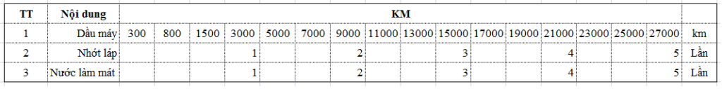

Các cụ cao nhân kiểm tra bài cho e tí, đọc bài khắp nơi các kiểu của các cụ, e xin tổng hợp lại lịch thay dầu và chủng loại dầu cho xe của e như sau đc ko ạ:
2 lần đầu 300km và 800km e thay dầu hãng, các lần sau e thay:
Dầu máy: Castrol POWER1 Scooter 10w40 SL
Dầu láp: CASTROL SCOOTER GEAR OIL
Nước làm mát:
thangngo
OF-26159
21/12/08
1,856
506,670 Mã lực
Dầu máy và dầu lap thì OK rồi, còn nước mát thiếu châm thêm, chạy 2-3 vạn thì xả nước cũ ra thay mới
ThanhH
OF-358101
13/3/15
73
261,670 Mã lực
Cứ 3 lần dầu máy 1 lần dầu lap là ổn các cụ nhé
