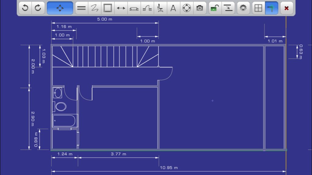

Giaito123
OF-409536
10/3/16
1,153
233,134 Mã lực
Cụ tham khảo phương án này của em xem sao. Mời các cụ khác cho ý kiến cùng để em đi đến phương án tốt hơn ạ
