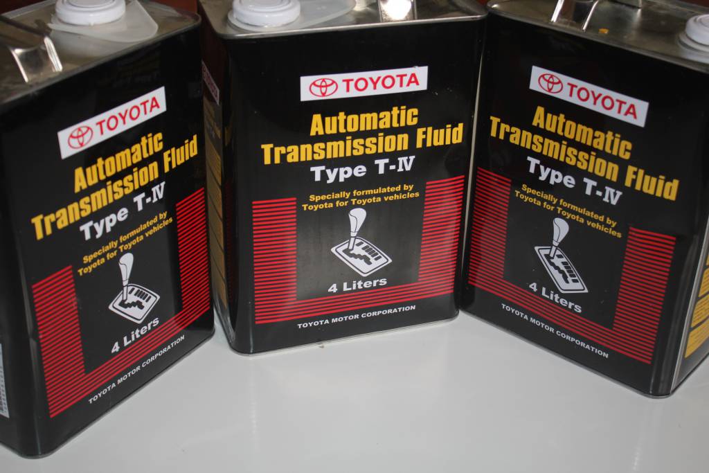

Nếu xe dùng Type T-IV Các Cụ tham khảo loại này giá chỉ bằng 1/2 giá hãng , nhập Mỹ đó ạ
