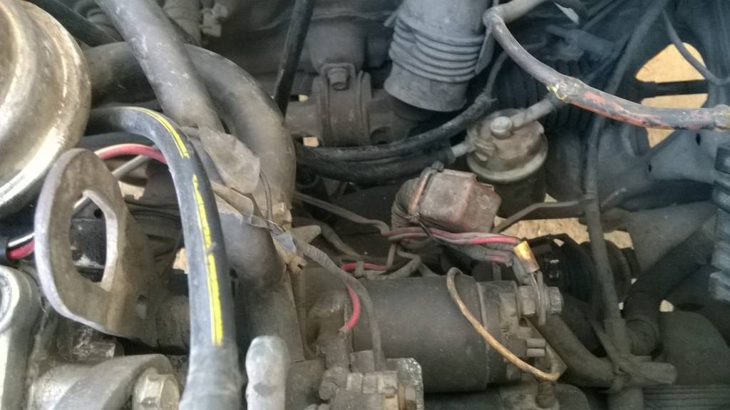

khi mua e chạy từ nơi mua về đén nhà khoảng 170km thi ok, chỉ thấy nắp bình nước phụ bị vang ra nhưng nước vẫn còn, chạy về đến nhà ok, đậu 1 đêm chiều hôm sau ra nổ máy thì có hiện tượng như vậy , để khoảng 10-15 phút thì cạn luôn bình nước phụ.
--- pác vuahung chup hình jac det gium e đi, e hok pik fai rút jac nào. thank pac
Nó ở dưới cái ống nước to to chạy từ két nước vào máy ấy. E chưa. Tiện để chụp hình.

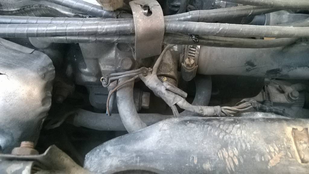

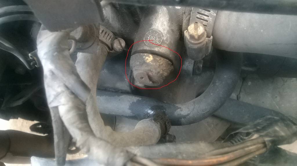

cái cảm biến điều khiển quạt nằm ở vị trí em đã khoanh đỏ, tuy nhiên em nhìn không nhầm thì chắc nó đã bị hỏng nên chủ cũ dùng một cái ốc để bịt lại
phần dây điện của nó thì bác lần cái dây màu xanh sọc vàng - không biết nó đang ở quanh quẩn khu vực đó,

pac vuahung ơi có phải chỗ e khoanh đỏ k zậy. sao nó k co nối với dây nào hết
đúng là nó đấy, chắc thợ cũ đã đấu tắt trực tiếp để quạt luôn chạy - tuy nhiên lại không hiểu biết, nên đấu linh tinh cả lên roài - đáng lẽ chỉ cần rút cái này ra là quạt sẽ chạy liên tục khi bật chìa khóa ON.
tin tốt lành là vẫn còn cái cảm biến khi nóng 91độ thì nó ngắt mạch. ( tuy nhiên cũng cần kiểm tra lại xem nó sống hay chết )
tuy nhiên cứ giải quyét tình hình hiện nay cho quạt nó chạy đc đã, cái kia bác sẽ ngâm cứu hoàn thiện từ từ

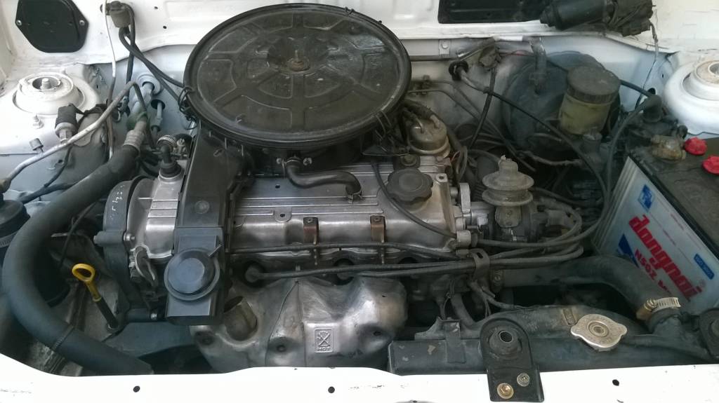

Bác phải đảm bảo cái ống từ két nước đến nắp bình phụ sẽ thông với cái ống xuyên xuống đáy bình phụ nhé, có như vậy khi máy nguội nước mới được hút ngược trở lại két. Khi đã đảm bảo như vậy mà nước không hồi về két, thì cần thay cái nắp két nước.
Và khi máy nguội, nước trong bình phụ cũng chỉ cần đến mức H, không cần đến miệng bình. Vì khi máy nóng nước sẽ từ két nước chạy sang bình phụ nên cần 1 khoảng dự phòng.
