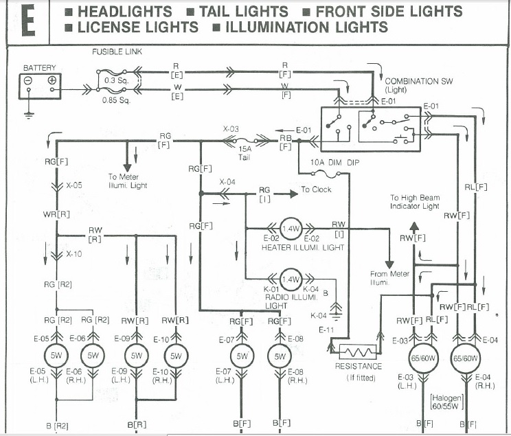

Chào các bác và CT
Các bác và CT cho em hỏi, xe em khi bật đèn lên thì xi nhan không hoạt động, và khi tắt đèn đi thì hoạt động bình thường
Các bác bắt bệnh giúp em với

Chào các bác và CT
bác thử tháo bộ công tắc tổ hợp ra, vệ sinh các tiếp điểm xem sao. e dự là nó bẩn quá thôi.

Chào các bác và CT
Em đã vệ sinh tổ hợp công tác, xong tình trạng bệnh vẫn như cũ, các bác bắt bệnh giúp em
Vấn đề là bệnh này mới bị hay bị từ xửa xưa rồi bác ơi? Nếu hệ thống điện nguyên bản thì hơi khó giải thích đây
Vấn đề này mới bị vài hôm nay thôi bác, từ xưa không vấn đề gì, nên em cũng không hiểu tại sao

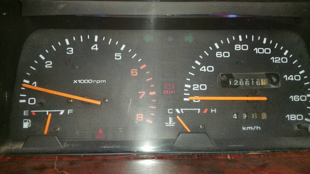

Em khẳng định là có vấn đề bác ạ. Bình thường xe chạy nhanh, giải nhiệt bằng gió tốt hơn nên nhiệt độ bao giờ cũng thấp hơn nhiều khi đi chậm hoặc tắc đường.
Đa số các xe nhà mình, đi đường tắc kim nhiệt có thể lên đến 50%, nhưng đi cao tốc chỉ 20% thôi.
Chỉnh galenty và xăng gió cơ bản ko ảnh hưởng đến nhiệt độ máy như thế đâu, vấn đề có lẽ ở chỗ khác bác ạ.
Cụ nói thế em lại giật mình, cái kim báo nhiệt của xe em toàn thấy nó chỉ một vị trí vào chỗ chữ C thôi, ko thấy thay đổi gì thì phải, vậy hay nó lại tèo rồi bác nhỉ?
Nếu nó không lên không xuống thì tèo thật rồi bác ạ
sao cái mặt đồng hồ cuả bác thảm thế nhi?
bác rút chân ở cảm biến ra, gí vào vỏ máy rồi nhờ ai ngó vào xe xem kim nó có vọt lên k? k thì là teò rồi ah
