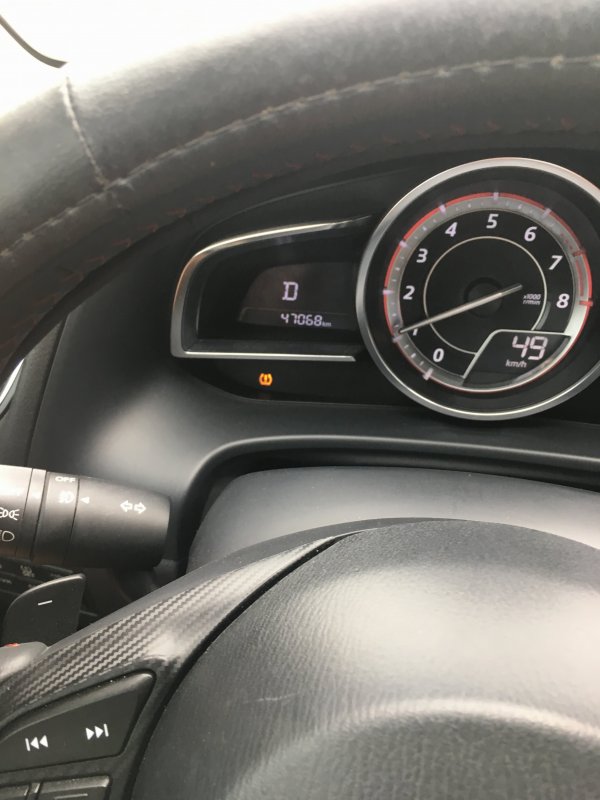

Các cụ mà không quá cầu kỳ thì lên xừ cái cảm biến áp suất lốp chính hãng theo xe như của em.
Báo khá chính xác luôn, mỗi tội ko hiển thị chi tiết bánh nào bị non, phải xuống kiểm tra lại ạ :)
Gọn gàng, đẹp mắt
Chuẩn rồi, chiều nay đang chạy ở Xuân La xe báo áp suất lốp, e xuống ktra bằng đo áp suất tay, thấy lốp sau lái giảm từ 38psi còn 34.5, đi thêm 2km lên đến CH lốp ktra lại e nó vẫn 34.5psi. Bảo e thợ lốp tháo e nó ra thì ăn ngay còn vít này, xe giảm cực ít tầm 0.2kg/2.7kg mà xe đã báo luôn. Quá ngon, nhược điểm k biết lốp nào:-))
Đó em bảo mà em 2 lần dính vít phát nó báo luôn, thậm chí lốp còn không bị xuống hơi cơ :)
Mỗi tội loanh quanh xe 1 lúc để mò mẫm, vs e cũng chả sao cả

Mỗi người 1 thói quen mà cụ, cũng là 1 cái cảnh báo để người lái xe chú ý hơn.
Cái bất tiện của cái này chủ yếu là mình chưa biết chính xác lốp nào phải xuống để kiểm tra lại ạ.
Em vẫn khuyến khích các cụ cẩn thận thì có thể lắp bộ cảm biến áp suất chi tiết 4 bánh mà
Mà em thấy nó báo tít tít mấy tiếng cái xong đèn nổi là nó im luôn, chứ có tít tít hoài đâu mà cụ bảo kêu hoài nhức đầu nhỉ? :)

Với CX5 18 thì đúng vậy ạ, vậy nên mới cần nút reset
Thế nó kêu mãi ko có nút reset thì làm sao tắt đc cụ, với lại cụ cho em hỏi lắp asl chính hãng ở đâu vậy cụ
