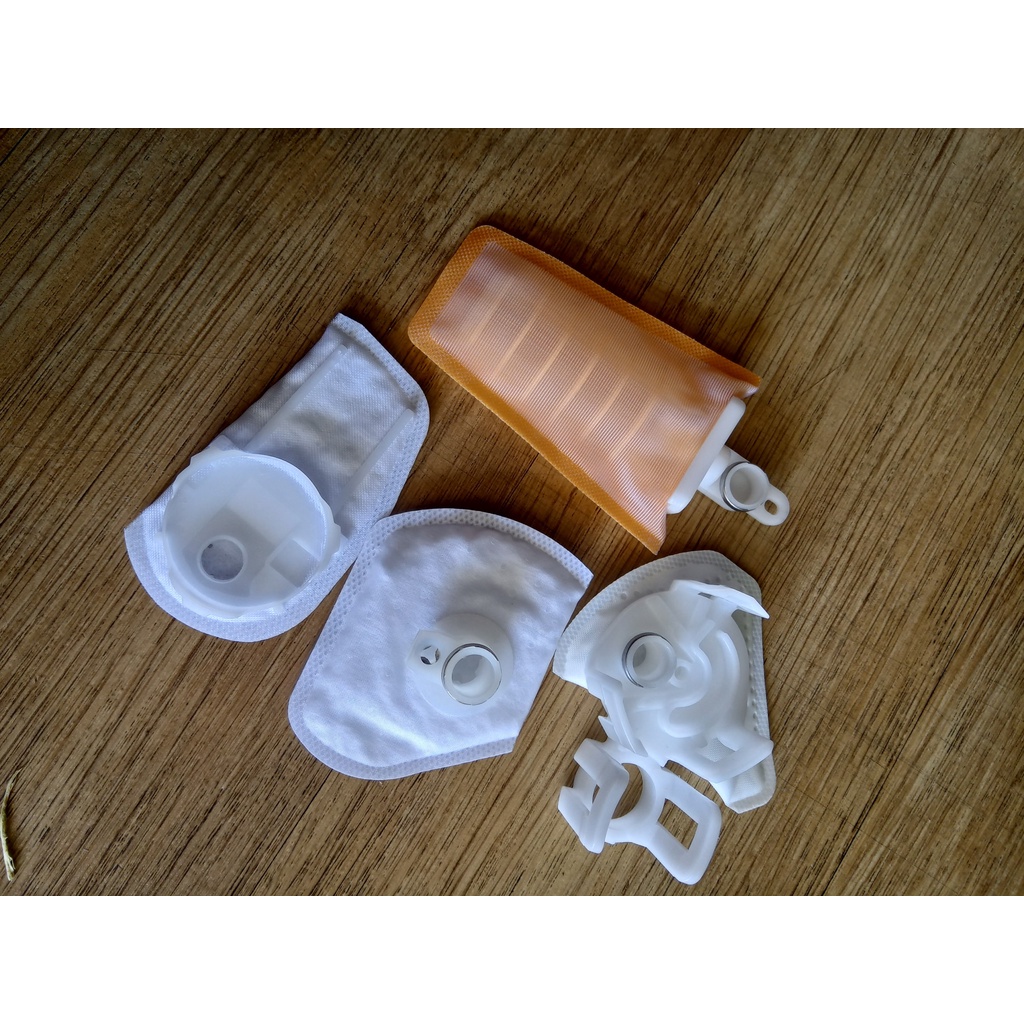

Thay lọc xăng bao gồm cả lưới lọc xăng đầu bơm (tự làm)

Đối với lưới lọc xăng..các cụ lưu ý: Thường thì chúng ta chỉ thay lọc xăng, nhưng thỉnh thoảng cũng nên thay lưới lọc xăng đầu bơm để đảm bảo sự thông thoáng; chi phí mua lưới này là dưới 100K. Cái lưới nó như này (cái thứ tư dưới cùng bên phải màn hình):
