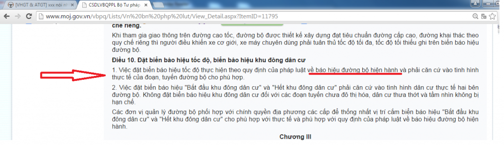

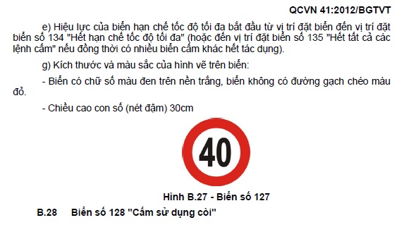

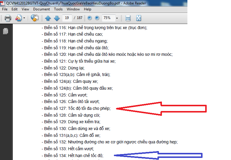

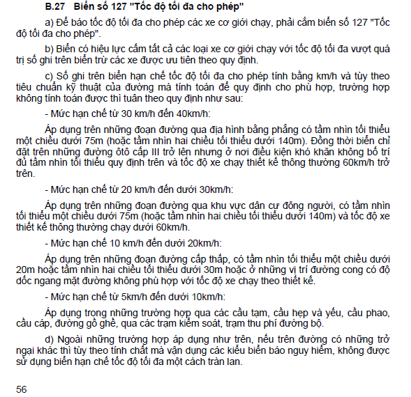

1. Về biển hạn chế tốc độ
Trong phụ lục của Quy chuẩn báo hiệu đường bộ, phần nói về biển 127, không hề có bất cứ dòng chữ nào nói rằng biển 127 chỉ có hiệu lực khi có biển hết hạn chế tốc độ!

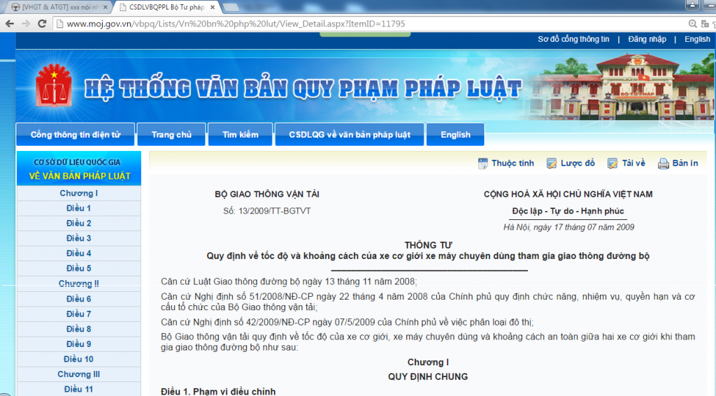

2. Về thông tư 13/2009 của Bộ GTVT về tốc độ và khoảng cách giữa các xe cơ giới

Ồ, thật thế à cụ.
Em sẽ trích dẫn để cụ đọc nhá. Hy vọng là giúp cụ được phần nào trong việc lưu thông an toàn hơn cho mình và cho người khác.
ok cụ trích dẫn cụ thể cho em học hỏi với

Em đã trích dẫn cả về biển hạn chế và thông tư 13 ở còm số 10.
Sau khi đọc xong cụ sẽ có kết luận về tình huống của chính cụ ạ.

cám ơn cụ nhé em hiểu rồi tình huống của em là em đúng căn cứ vào điểm e
Tức là cụ vẫn cho cụ đúng ấy chứ gì? :D
Hiệu lực của biển 127 là từ nơi đặt biển đến nơi xyz. Điều này có nghĩa là ngay sau vị trí đặt biển nó đã có hiệu lực.
Lập luận như cách của cụ thì ra đường, cụ cứ vượt đèn đỏ cho em :P. Lý do, đố cụ tìm được chỗ nào có quy định vị trí kết thúc hiệu lực đèn tín hiệu :D.
