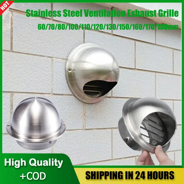

Máy máy sưởi quạt của cụ cũng đắt tiền. Mà lỗ thăm trần của cụ để to, dễ thi công nên e xúi cụ thử làm cách này xem sao nhé. Em cũng ko dám chắc nhưng thôi cứ thử vậy.
Cụ chọn mua cái nắp loại này (chọn loại nào kích thước phù hợp nhé).
Khoan cố gắng chuẩn để vữa tường ngoài ít bị bung ra. Khoan xong thổi bụi hoặc trát tạo bề mặt sạch, nhẵn, để khô bám keo và chống thấm. Rồi cụ thả dây ra ngoài, buộc vào đầu này kéo lên. Cầm được rồi thì bôi keo lắp vào (nếu cụ lười).
Còn muốn đẹp hẳn thì cụ thuê thằng thợ sơn, nó thả dây từ trên xuống trát và lắp cho cụ. Chắc 3 đến 5 lít thôi. Cộng thêm chi phí kia chắc khoảng 2 củ gì đó. Đảm bảo ngon lành.
Dạ, chắc em thực hiện theo cách này, vì nhà em cũng đang thi công sửa chữa một số hạng mục như sơn bả và da trát lát gạch nên nhờ thợ họ làm luôn. Cảm ơn các cụ nhé.
