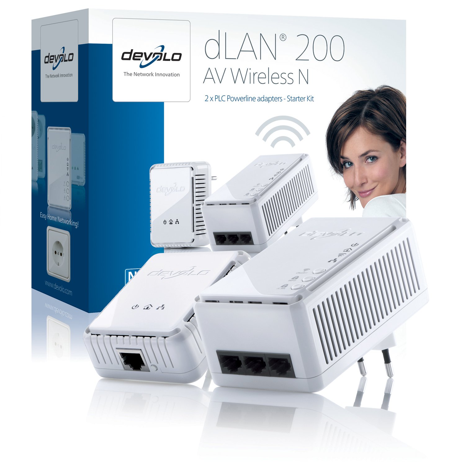

Tốt nhất cụ nên làm mấy con chuyền tín hiệu DSL qua đường điện vừa có chức năng WIFI cứ cách 50m cụ làm phát như thế vậy là cụ có đầy sóng mà giá thành chỉ tầm 50USD một con loại tốt cụ ạ, cụ cần 10 con như vậy,sóng sánh lại ổn định.
Nó như thế này cụ này:
Giải pháp này cụ đã dùng thứ chưa vậy? Cụ có thể chia sẻ kinh nghiệm cho em được không
