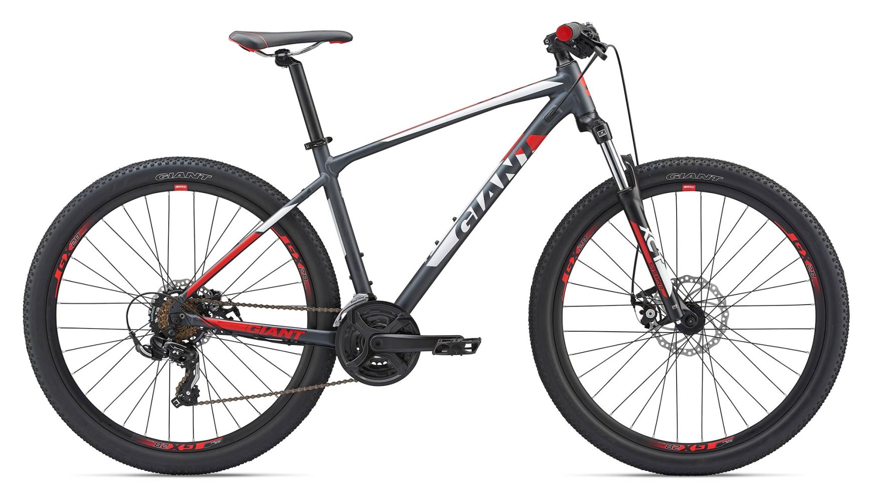

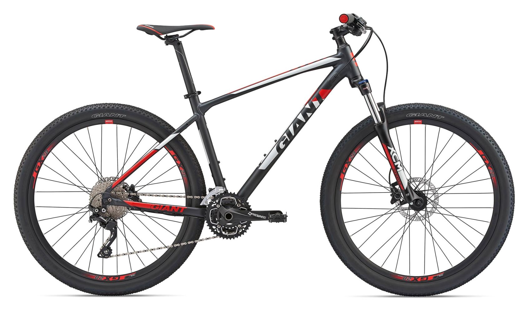

Bộ phanh dầu cũ của chiếc Giant Liv Aimez 2 2017 cụ chuyển sang cho con Giant ATX 2 2019 thoải mái nhé.
Cụ tham khảo ảnh 2 chiếc xe Giant ATX 2 2019 (phanh đĩa cơ) vs Giant ATX Elite 0 2019 (phanh đĩa dầu) cùng sử dụng chung một thiết kế khung.
1. Giant ATX 2 2019:
https://www.giant-bicycles.com/int/atx-2-2019
2. Giant ATX Elite 0 2019
https://www.giant-bicycles.com/int/atx-elite-0-2019
3. Giant Liv Aimez 2 2017

Dạ, em chào cụ,
