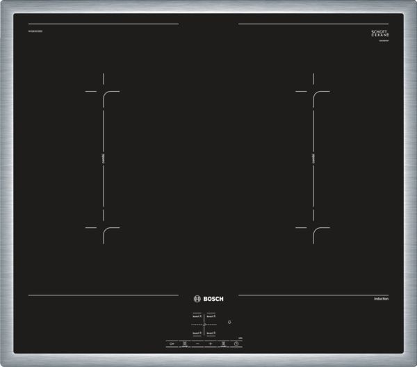

Chào cccm, em mới nhờ xách tay cái bếp Bosch NVQ645CB5E về, đã đấu điện nhưng chưa sử dụng được, các cụ cói kinh nghiệm chỉ giúp em với ạ, đội ơn các cụ

cụ chụp ảnh cái đầu dây và sơ đồ đấu điện ở sau lưng bếp lên đây

Đây cụ ạ, còn 1 đôi dây tún hiệu nữa

Dây ở lưng máy là họ đấu sẵn, em chỉ đấu đầu vào theo từng cặp đó thôi
Cụ xem đã nối sang lò nướng chưa

em chỉ mua bếp chư k mua lò nướng

bếp của cụ ko phải loại độc lập mà nó phải cắm qua cái lò nướng mới xài được, chia buồn với cụ, giờ muốn xài đc cụ phải khuân nốt cái nửa dưới là cái lò về :)) , lần sau cụ mua phải chọn loại bếp có cái chữ Autank éo gì đó:
This cooktop is only in combination with a suitable oven (HE) to operate

Em nghĩ thằng Bosch nó không ngu đến thế, có thể đấu nối với lò nhưng cũng có thể độc lập được chứ.
Mà có cụ mợ nào am hiểu về bếp từ Bosch tư vấn giúp em nên chọn bé nào với: BOSCH PID675DC1E và BOSCH PID631BB1E
Bosch không phải không biết, mà người mình chưa biết hết ý của họ. Hai mẫu cụ hỏi thì chọn PID675DC1E dễ dùng hơn
