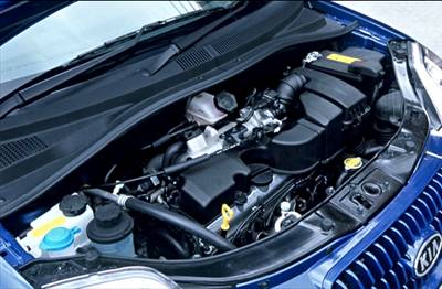

Chi hội Xem em thiếu cái này có bị sao ko các cụ ơi :((
funbacon
OF-94600
9/5/11
28
401,680 Mã lực
Tình hình là hôm trc e vừa lấy xe, mấy ông anh thợ cũng xem lên xem xuống xe và đều ok hêt, nhưng hôm lấy xe mấy bác ấy bận nên e đi lấy xe một mình, mang xe về thì mở capo ra thấy chỗ này nó trôang trống, lộ ra khối sắt gỉ. Mở hướng dẫb sử dụng thấy nó bảo đấy là bình nước làm mát phụ, các cụ cho e hỏi morning slx 2010 mà ko có cái này có bất thường ko ạ. Câc cụ xem ảnh dưới giúp em

Oh,cái bình phụ có tác dụng đấy cụ ạ.

Máy đời cũ 1.1 thì bình nước làm mát lắp ở góc đấy, còn máy đời mới 1.0 thì bình nước chuyển ngay về cạnh két nước rồi, nên mới hở ra chỗ đó thôi, không sao cả cứ thế mà đi tiếp.

Chả thiếu gì cụ ạ, chỗ đó trống thế đấy

Nước hoặc hơi nước có thể vào bất cứ đâu cụ ạ. Nhất là với khí hâu VN. Cụ đọc bài 8 việc cân làm khi vệ sinh sẽ cũ mới mua ở trang tin OF mà xem, hơi nước thậm chí còn xuất hiện trong dầu phanh, gây mất phẩm chất dầu và phải thay đấy

Cái thanh sắt đỡ có vẻ gỉ quá nhỉ,hơi nghi.:))

Gỉ thì không quan trọng lắm vì là do chất liệu thôi, nhưng mà thừa hẳn một cái hốc làm em giật cả mình :D. Cái hốc trống này vớ vẩn thiết kế thành thùng để đồ ăn, chạy xe đi mua mang về nhà đồ vẫn nóng hổi như mới ra lò =))

Chỗ đó thiết kế để lắp 3 cái bình:
- Nước rửa kính thì vẫn nguyên.
- Dầu trợ lực, sang đời trợ lực điện không cần bình dầu nữa.
- Nước làm mát, đời sau chuyển sang cạnh quạt nên cũng không còn đấy nữa.

cụ Lài nói chuẩn này. chỗ đó để bình dầu trợ lực và bình nước làm mát thôi. xe cụ đời mới chạy trợ lực điện thì làm giè có. he he
