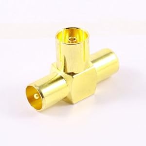

Bơ Vơ Club
www.facebook.com
Em đang dùng 1 thằng như này
Cắm cả ăng ten DVB lẫn cáp.
Kết quả: DVB bắt ngon nhưng cáp thì rất nhiễu. Cuối cùng lại phải bỏ ăng ten ra để xem cáp.
EM đang tìm bộ như của cụ QAZ nhưng chưa thấy.

Em cũng không rõ tại sao cụ không bắt được, vì hiện tại em đang xài chung cả DVB-T2 với TH cáp qua đúng 1 line của truyền hình cáp TW đây ạ. Mới đầu cứ cắm cáp vào để dò tín hiệu TH cáp thôi, ai dè nó xơi luôn được cả DVB-T2 mới hay chứ. Không phải cắm rút gì hết. Hay là tại em may nhỉ\:D/
À mà đường cáp nhà em chia ra 4 đường từ 1 đường tổng của truyền hình cáp, sử dụng bộ chia khuyến mại của nhà đài luôn nhé
Theo em dự đoán hai cụ dùng TV SONY. Em vừa ngồi với thằng ku em bên Truyền hình cáp. Thấy nó nói nó đi cài mấy nhà dùng Sony thì bắt DVB-T2 trên cáp của truyền hình cáp luôn
Không hiểu sao thằng Sharp nhà em nó không chịu bắt DVB trên cable truyền hình mới buồn chứ
