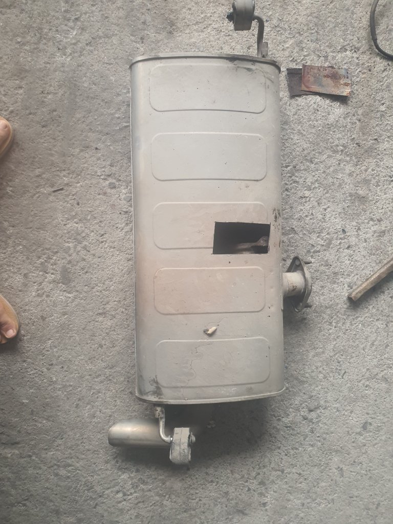

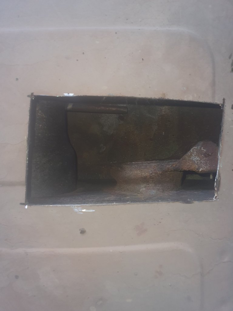

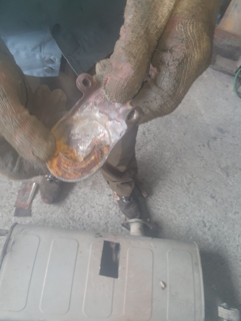

Hello các bác, con xe tucson2020 của em mấy nay bị kêu rè rè khi nhả chân ga, lúc kêu lúc không.
Em đã cho lên cầu xác định đúng chỗ bầu giảm thanh, lên đây hỏi có bác nào bị không ạ?
Gara bảo tucson hay bị lỗi này, lỗi này có nằm trong bảo hành không các bác nhỉ, xe em còn bảo hành đến tháng 10.2025 :D

Khả năng cao là bầu bị rách vách trong hoặc long lớp chống ồn, Tucson đời đó cũng có vài cụ bị rồi. Nếu còn bảo hành hãng thì cứ mạnh dạn đem vô claim, thường lỗi này họ hỗ trợ thay miễn phí.

Chào cụ, em xin góp chút kinh nghiệm vì chiếc Tucson nhà ông anh em cũng từng dính lỗi tương tự:
Về hiện tượng cụ mô tả:
- Kêu "rè rè" khi nhả chân ga, lúc kêu lúc không => 90 % là do bầu giảm thanh (bầu pô) bị rão mối hàn, lỏng lớp vách cách âm bên trong, hoặc bị nứt nhẹ.
- Lỗi này rất phổ biến trên Tucson đời 2019 – 2020, không riêng xe cụ. Nhiều cụ trên hội Tucson cũng từng chia sẻ rồi.
Về xử lý:
- Nếu chỉ là vách trong bầu pô bị lỏng, thì phải thay bầu pô chứ hàn ngoài không triệt để.
- Một số gara có thể hàn gia cố lại tạm thời, nhưng về lâu dài tiếng vẫn dễ bị vọng trở lại.
Về bảo hành:
- Theo chính sách bảo hành của Hyundai, phần hệ thống xả (pô) cũng nằm trong diện bảo hành nếu lỗi do nhà sản xuất.
- Tuy nhiên, một số đại lý sẽ kiểm tra kỹ: Nếu họ xác định không phải do va đập, móp méo, tác động ngoại lực thì sẽ được bảo hành thay mới.
- Xe cụ còn bảo hành chính hãng đến tháng 10 / 2025 => hoàn toàn có cơ sở yêu cầu kiểm tra và xử lý bảo hành.
Lưu ý nhỏ:
- Khi mang xe ra hãng, cụ nên yêu cầu họ lập biên bản kỹ thuật ghi nhận tình trạng để bảo vệ quyền lợi nếu hãng cần xin ý kiến từ Hyundai Thành Công.
- Nếu đại lý "khất" hoặc từ chối bảo hành, cụ có thể liên hệ trực tiếp tổng đài Hyundai Thành Công để yêu cầu hỗ trợ kỹ thuật.
Kết luận:
Xe Tucson 2019 – 2020 bị lỗi kêu pô là lỗi khá phổ biến, và nếu xe cụ còn bảo hành, không có tác động ngoại lực thì được bảo hành bầu pô. Cứ mạnh dạn làm việc với đại lý hoặc tổng đài hỗ trợ cụ nhé.
Chúc cụ xử lý ngon lành và xe lại êm ru!. :)
