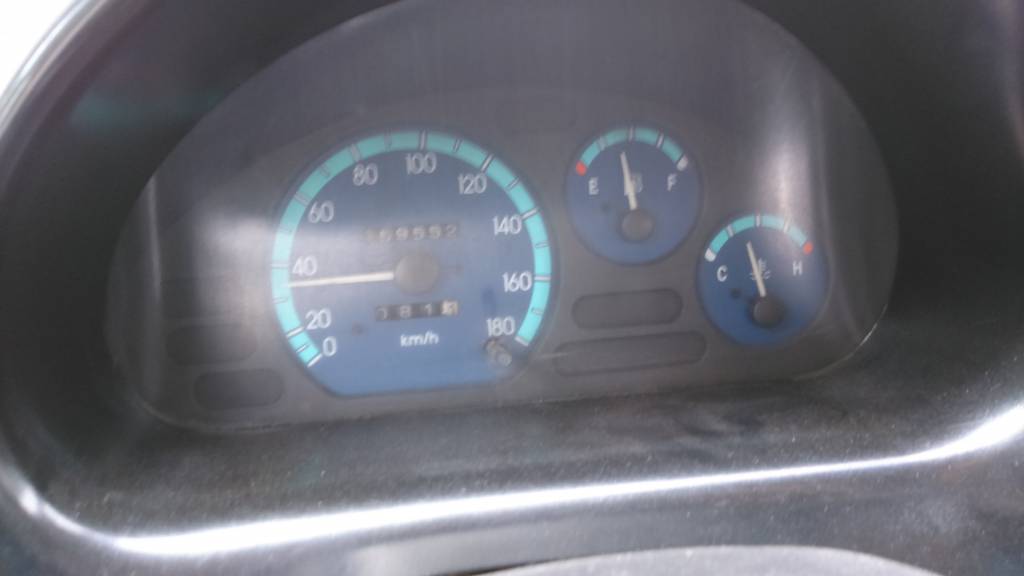

Chi hội Xe matiz bật điều hòa mà kim nhiệt lên tới mức này các bác?

Matiz của các bác khi bật điều hòa thì kim nhiệt ở cị trí nào vậy?

Kim nhiệt 11h là bình thường mà cụ

Bt cụ à, xe e toàn thế

Xe em đợt này kim nhiệt toàn sát vạch 12h có sao ko các cụ? Hqua đi về đến nhà tắt máy, 5p sau quay ra đề ko nổ, em mở nắp capo lên khoảng 30p thì để lại nổ bình thường, ko biết có phải do nóng quá ko. Nhờ các cụ chỉ giúp?

Vạch 11h là bình thường cụ ạ

Em thấy thế này là ổn áp mà, ce nào nổ máy bật điều hòa lên cũng thế này à

Em cứ nghĩ là bật điều hòa thì kim nhiệt nó phải nhỏ hơn 1 vạch, xe các cụ cũng vậy thì e yên tâm rồi

kim nhiet dư lày ok, ko vấn đề gì, nó ko lên mới là vấn đề chứ, nước là để làm mát, vì nước sôi 100 độ c, dầu nóng hơn nước, đấy là nguyên tăc cho nên cụ ko lo. miễn sao ko hết nước là được

Xe em kim nhiệt bị ở giữa :D

Vừa rồi xe e chạy khoảng mấy km đồng hồ nhiệt lên quá 12h.Vào thợ bắt bệnh két nước bị tắc,tháo ra bên trong toàn đất, kiểm tra bị mục hết các lá nhôm đành phải thay mới các bác ạ, bác thợ khuyên lên 1 năm xúc két nước 1 lần.
