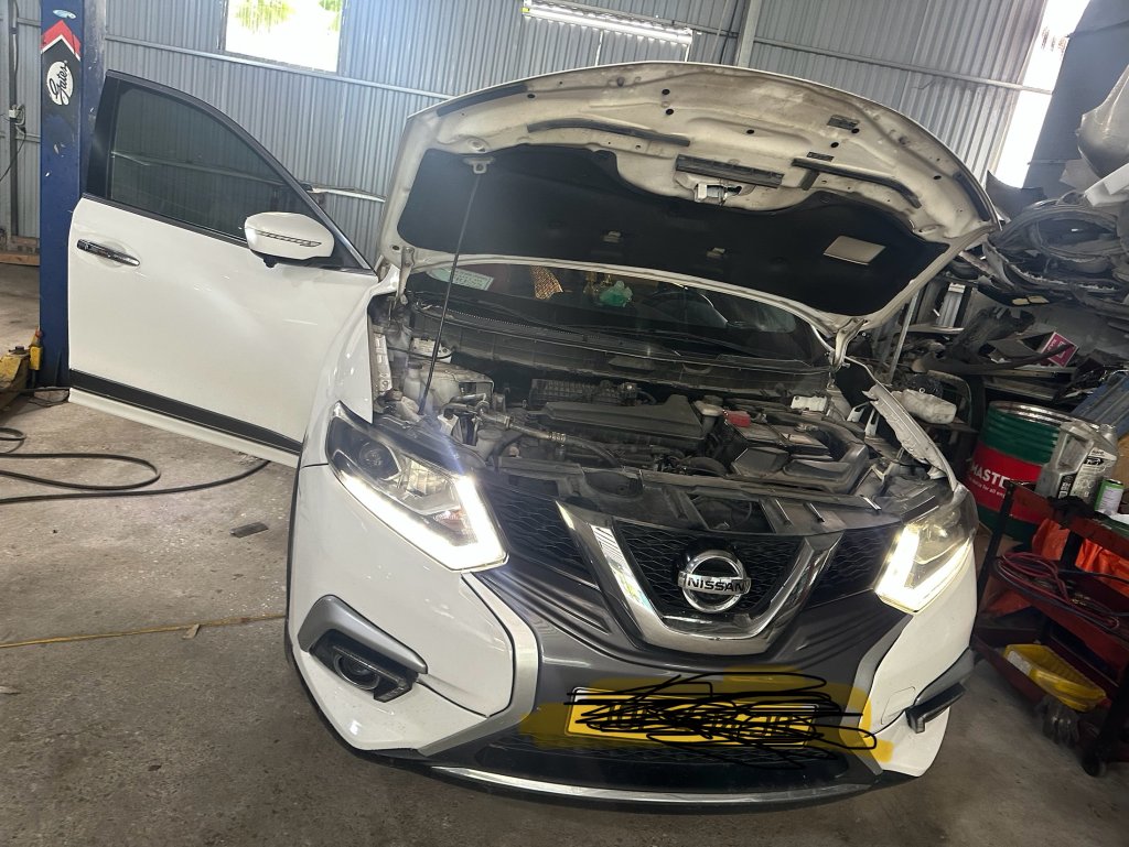

Xe e xtrail đã làm hệ thống điều hòa thay dàn lạnh van tiết lưu và cảm biến ngắt lạnh mà xe vẫn bị đông đá ae có ai đã bị chia sẻ cho e với ạ
Cụ thay gần full dàn lạnh mà vẫn đông đá thì khả năng sensor nhiệt trong cabin hoặc quạt gió yếu đấy ạ.

Chắc hỏng cái rơ le ngắt lạnh trong dàn lạnh thôi.
Thường thì thợ sẽ chế cái rơ le cơ bên ngoài. Nhưng như vậy sẽ bị mất auto.
Nhưng tốt nhất nên đến gara chyên điều hoà để kiểm tra

Cắm máy đọc lỗi xem data, lúc lạnh sâu nhìn rơ le ngắt lốc hay không biết ngay bác ơi :))
