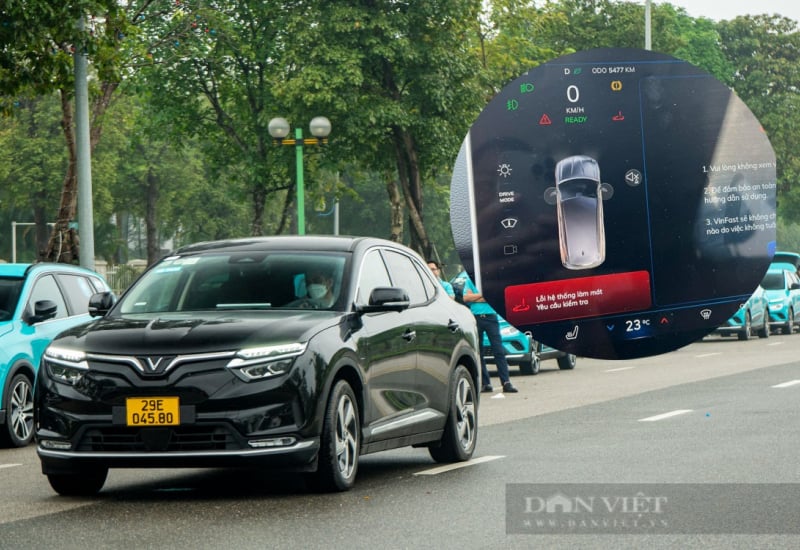

Vấn đề điều hòa rất liên quan đến pin, với dòng xe VF8 có 1 dạo mùa nắng là điều hòa nghỉ chạy luôn. Nguyên nhân là két giải nhiệt pin và điều hòa bị quá nhiệt, từ đó làm giảm hiệu suất và tuổi thọ pin.
Vì vậy lời khuyên về điều hòa là có cơ sở.
