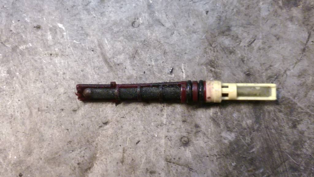

Xe ford focus 2008 của em giờ có hiện tượng thỉnh thoảng mất điều hòa, chỉ có quạt gío chạy, để 1 ngày sau không thì lại bình thường điều hòa lại mát lạnh, cứ tháng bị lần gần đây em bị lần thứ 3 rồi ( Đúng là vợ 2 nó cũng chu kỳ như vợ cả các cụ ạ :) ).
Cập nhật là bị tắc van tiết lưu do bẩn em thay van tiết lưu mới và nạp lại ga, lọc dầu lạnh rồi.
Em post cái van tiết lưu bẩn ở đây các cụ tham khảo, thỉnh thoảng đi bảo dưỡng nhớ bảo thợ vệ sinh cái này (không họ không làm đâu )

cụ thử xem phin lọc gas, cảm biến lạnh hoặc dây điện điều khiển bi từ điều hòa xem sao, nếu mát lạnh chứng tỏ lốc ngon, gas còn, vậy chỉ còn mấy yếu tố trên mà thôi

Cuối năm quýêt giải quýêt vụ điều hòa cho triệt để em vào hãng thì họ tư vấn là thay van tiết lưu, lọc và bổ sung dầu làm lạnh cùng nạp ga vì lý do van tiết lưu tắc nên dầu không hồi về lốc điều hòa được, đến khi mở ra van tiết lưu đen xì toàn cặn. Làm xong thấy điều hòa chạy rất êm và mát sâu, trời chưa nóng hẳn nên chưa tets một cách toàn diện, nhưng em nghĩ là có hiệu quả. Nếu xe cụ nào bị tương tự thì tự tháo van tiết lưu hoặc ra gara tháo van tiết lưu ra rồi vệ sinh là được không cần phải thay cho tốn tiền.
Em gửi cái ảnh van tiết lưu bẩn để các cụ tham khảo.
Cụ có thể chụp ảnh chỉ cho anh em trong diễn đàn biết vị trí van tiết lưu nằm ở chỗ nào để tự làm được không ạ.

Em làm ở HN ford, em nhớ van này khoảng 500k, dầu, ga công xá cũng hơn củ, vì em làm mấy thứ nên không nhớ lắm, nếu phán được đúng bệnh thì mua cái này rồi làm ở gara ngoài cũng được em nghĩ sẽ tiết kiệm hơn, vì bệnh này chỉ gây khó chịu thôi không nguy hiểm
