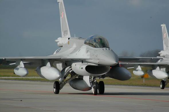

Nó là cửa hút gió cho động cơ phản lực, các máy bay đời sau do trong bị thêm radar và để hợp lý về hình dạng khí động học thì cửa hút gió đặt dưới bụng như F-16
hặc hai bên hông dưới cánh của F/A-18 ( chính là 2 cái hộp vuông đấy )
F-5E thì bố trí cửa hút gió dư lày
B-2 thì bố trí dư lày ( 2 ô mà đen trên đầu cánh đấy )
Nói chung mỗi đời máy bay, mối hãng sản xuất đều có 1 cách bố trí cửa hút gió cho động cơ khác nhau.
