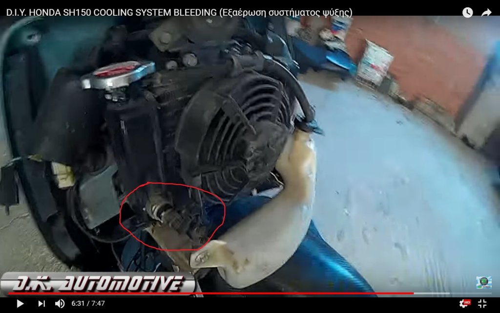

Chào các bác, xe của em gần đây bị hiện tượng hao nước, cứ chế nước vào bình phụ là đi khoảng 10km sẽ tràn hết không còn giọt nào. Em tìm hiểu thì có bác bảo phải kiểm tra cái van hằng nhiệt, tuy nhiên em lại không biết nó nằm ở vị trí nào? Có phải nó gắn ở nắp két nước không ạ! Bác nào biết xin chỉ giáo. (ảnh trên mạng)

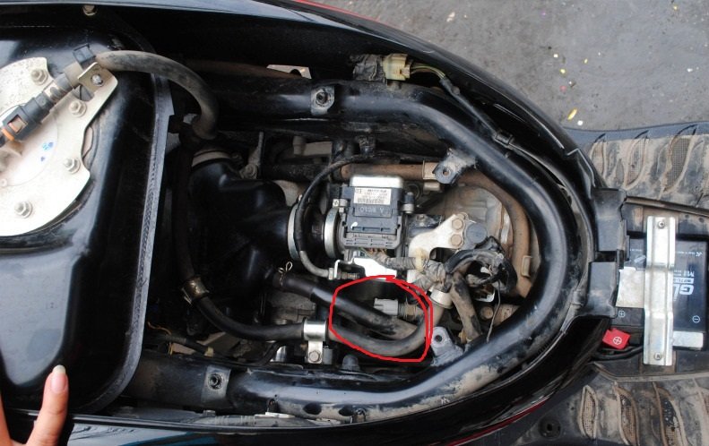

* Bác bị tràn nước khi xe chạy nóng máy thì có mấy nguyên nhân và không liên quan lắm đến thủng ống hay dò rỉ nước đâu ạ.
- Bác xem khi chạy xe quạt gió có chạy không, nếu ko chạy : bác kiểm tra lại cảm biến nhiệt và quạt gió xe, lỗi này em thấy thường là do cảm biến nhiệt bị chết. Vì khi máy nóng, cảm biến ko đóng được điện để cấp cho quạt giải nhiệt . Thì đến tầm 85 độ van hằng nhiệt sẽ mở, để nước tuần hoàn qua bình chứa phụ và két. Không giải nhiệt kịp thì nước cứ thế sôi lên và tràn ra qua nắp két thôi ạ. Van hằng nhiệt của bác có thể ko sao đâu, nó hỏng thì đã không thông được lên két để sôi như vậy ạ. bác tháo cái cảm biến nhiệt ra rồi bật khóa xe , dùng bật lửa đốt nóng đầu cảm biến. Bác đốt 1 lúc mà kiểm tra thấy không có điện qua cảm biến ( thì cảm biến chết ). Bác đốt rất lâu mới đóng là có thể bị già cảm biến ( bị sai nhiệt độ đóng mở ) hoặc đóng điện mà quạt ko chạy ( là quạt chết)
- nếu kiểm tra mà quạt vẫn quay đều và mạnh, thì bác nên kiểm tra lại phần máy và hệ thống bơm nước làm mát. Có thể lỗi bơm nước, tắc đường ống hoặc bó máy dẫn đến nhiệt độ máy tăng nhanh. Hệ thống giải nhiệt không giải nhiệt kịp, dẫn đến sôi nước làm mát và tràn ra ngoài nên bị hao đi ạ.

Cảm biến nhiệt nó nằm ở chỗ nào vậy bác??

- Còn cái này là ở gần chỗ đầu bò của máy:
