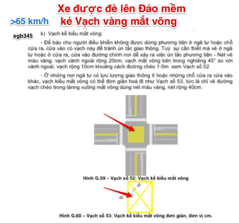

Cụ nào chỉ giúp quy định ở điều nào không ạ. Cảm ơn các cụ
đây nè cụ ( em lấy ảnh của cụ sgb345 cho nhanh nhé:D)
Cái mà có cụ nói ko trong quy chuẩn vì vạch này chỉ cho đường có V >= 65km/h thui. Nhưng GTCC Hà nội vẫn kẻ ở ngã tư các đường và chỗ dừng xe bus. Cái này hay nên chẳng ai kêu ca và phản đối vì ko có trong quy chuẩn đường đô thị. Em ủng hộ việc phạt khi dừng đỗ tại làn này. Còn trong quy chuẩn, cái vạch này chỉ cấm dừng đỗ, ko có nghĩa phải rẽ phải nhé. Rẽ hay ko do vạch chỉ hướng đi và biển 411.

Cụ ấy nói đúng rồi đấy. Chỉ có vạch kiểu đó màu vàng trong Phụ lục G dành cho đường cho phép chạy > 60km/h thôi. Không có loại vạch trắng đang kẻ nhan nhản trong nội thị đâu. Nó cũng chả phải là 1 làn nên đi đứng, đè, dừng gì thì cứ thoải mái là đúng rồi. Tuy nhiên, em sẽ không dừng trong khu vực vạch đấy nhưng kể cả GTCC có vẽ thêm cái mũi tên vào đó thì cũng chả phạt em được.
60 thôi cụ ơi. Nhưng khu vực đó không phải là 1 làn nên dù có biển 411 hay vạch 1.18 cũng chả có ý nghĩa gì cả. Cụ để ý mà xem, cái vạch liền đấy rộng 20cm đấy.
Cái vạch liền đó được đè cụ nhé. Còn đã kẻ mũi tên chỉ hướng đi 1.18 or biển 411, cụ đi sai thì xác định nộp tiền. Chẳng cãi được đâu cụ ợ. Hnay em đì 2b từ Liễu Giai rẽ ra Đội Cần, được phép rẽ phải. GTCC còn kẻ vạch mắt võng màu trắng mới dã man. Bó tay các ông GTCC nhà mình, ai đi qua cũng vi phạm hết :))
Thì cái vạch trắng đó có gì đâu mà không được đè nhưng vì nó là cái vạch rộng 20cm nên nó đâu phải là vạch phân chia làn đường mà chỉ là phân cách giữa phần vạch mắt lưới và phần làn đường còn lại thôi nên về bản chất thì phần đó và phần bên trái nó vẫn là cùng 1 làn. Vấn đề này có thớt đề cập rồi cụ tìm xem lại. Còn tụi GTCC phải kẻ vạch đó màu trắng cũng ... "đúng thôi" :-bd vì cái vạch màu vàng dành cho đường > 60 km/h mà cụ =)).
