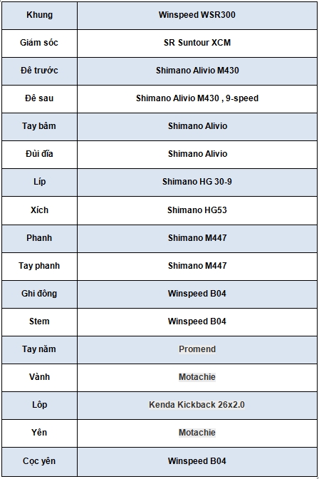

Em đang định mua con xế độp rèn luyện sức khỏe chủ yếu đạp trong phố. Nghiên cứu mãi thì có mấy phương án mong các cụ tư vấn. Em cảm ơn ạ.
- Track 3500
- Giant ATX 710
- Hoặc dựng theo cấu hình em lấy bên 3P.

Với cái cấu hình của 3p em có ý kiến thế này ạ.
1: Đùi đĩa Alivio, nếu là bản trước 2014 thì ko phải trục rỗng, chẳng khác gì đùi shimano thấp hơn. Bản 2014 mới là trục rỗng, đẹp
về bộ chuyển động thì shimano nó đại ý chia thế này cho MTB: Shimano -> altus -> acera -> alivio -> deore -> ... Alivio la dòng trung cấp.
2: Ko nhắc đến mayer, vành Motachie theo em ko ăn thua. Mayer vành cứng rất quan trọng, 1 mayer bạc đạn làm ngon trớn, đạp rất sướng, nhẹ. vành cứng chút phi ổ gà tẹt ten. Bác có thể giảm tiền các thứ khác để đầu tư bộ bánh ngon hơn tí.
Lấy lại xe chạy lướt của các bác mua trước cũng là lựa chọn rất tốt, giá thường rẻ hơn khoảng 30% mà chất lượng xe thì chả khác mới là bao nhiêu.
