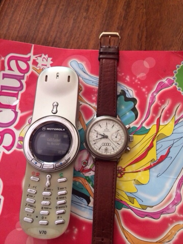

Em thật mà.
Đồng hồ cơ nhì kim giây nó chạy rất thích. Lắc nhẹ nó kêu rèn rẹt rèn rẹt....
Cầm đồng hòi theo phương nằm ngang lắc nhẹ cổ tay thật đều và nhẹ ray.
Gấu nhà cháu tuyền bẩu cháu hâm vì vụ lắc đồng hồ này ( từ 2004 đến nay)
