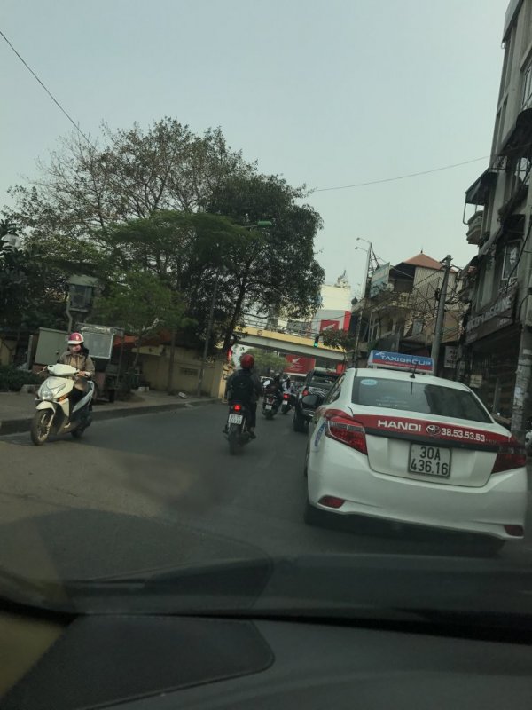

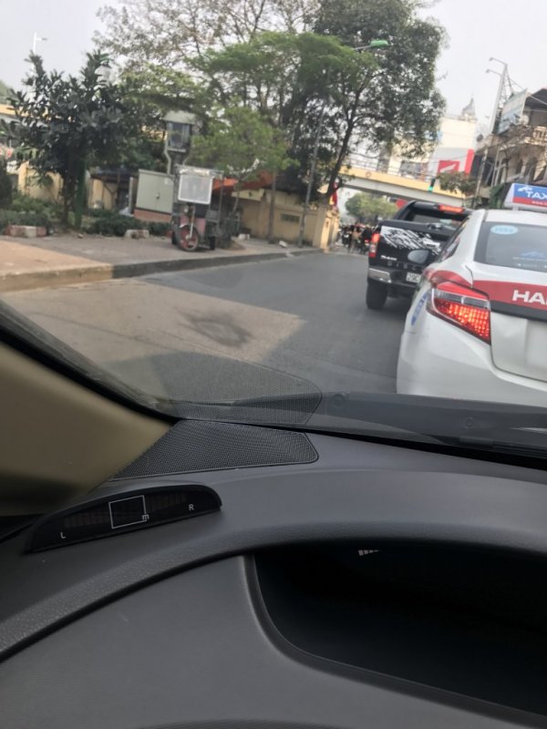

Đây cụ ơi. Ko hiểu sao inbox ko up dc ảnh em up tạm ở đây cụ xem hộ
Góc đó thì hiểm quá rồi cụ ạ!
Xe cụ có dán phim không ạ? Nếu dán thì bóc ra hy vọng là chỉ bị xước bẩn ở lớp phim không ảnh hưởng đến lớp kính.
Còn nếu không có phim thì đành bó tay ... Không giúp gì được cho cụ trong trường hợp này rồi, mong cụ thông cảm ạ!
