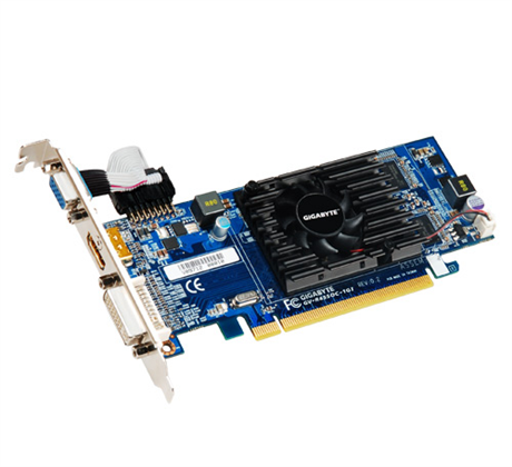

còn nếu có ke gắn card thì vô tư đi cụ. Độ 300k là có nhiều tùy chọn. Bo lun bo cao HDMI có cả. <-- móc túi và tiêu tiền thông minh
Đúng mục đích, nhu cầu như hình con phía dưới
Thông số kt Giga HD4550 1G/D3 full 3 cổng, 2nd. Cụ cần thì Inbox nhé đủ đáp ứng yêu cầu.

tranmytedi
OF-174805
3/1/13
182
357,197 Mã lực
on board có share thì vẫn thế ko thể NGON như cụ nghĩ đâu. <--- ko khả thi
Ghi thế này có phải là cắm đc card rời ko ạ?
haithanhleminh
OF-73854
25/9/10
534
429,070 Mã lực
G41 của cụ là SK775, theo tiêu chuẩn thì con nào cũng phải có 1 PCI ex và ít nhất 1 PCI thường, cụ mua card PCI ex 16x cụ gì bán ở trên 300k lắp là được
