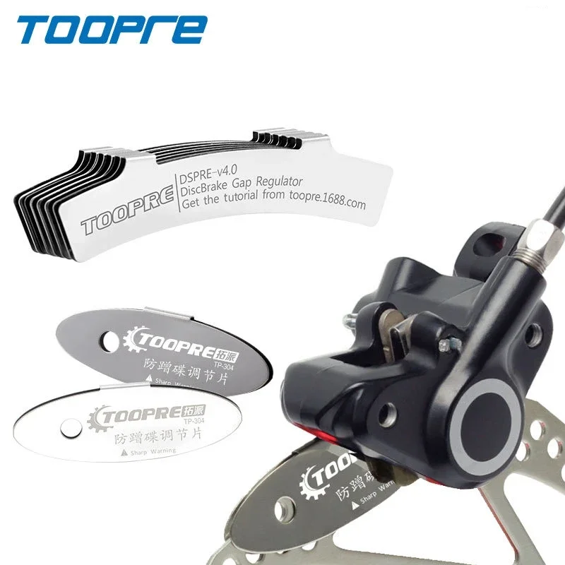

Kg có cái bánh xe nào lại có độ rơ cả ngoại trừ mòn con bi.. Chén nếu bi rời
Hoặc vòng bi thi mon bi.
Với phanh đĩa thì em cũng thấy can chỉnh ổn rồi siết ốc.. Nhưng sau đó vẫn bị ca chút ít..
Và mỗi lần tháo bánh gắn vào là phải chỉnh lại phanh.. Có 1 dụng cụ để căn phanh đĩa chỉ 1 lần thôi sau đó dù có tháo ra lắp vào cũng vẫn chính xác trừ khi đĩa oval

Vâng em cảm ơn cụ, để em tiếp tục cân chỉnh và theo dõi nó xem sao nếu cạ nhiều em mang ra tiệm thử vì xe mới mua, lần đầu tự lắp chưa chạy nhiều nữa nên không biết độ cạ thế nào chấp nhận được nữa
