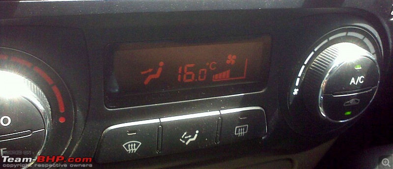

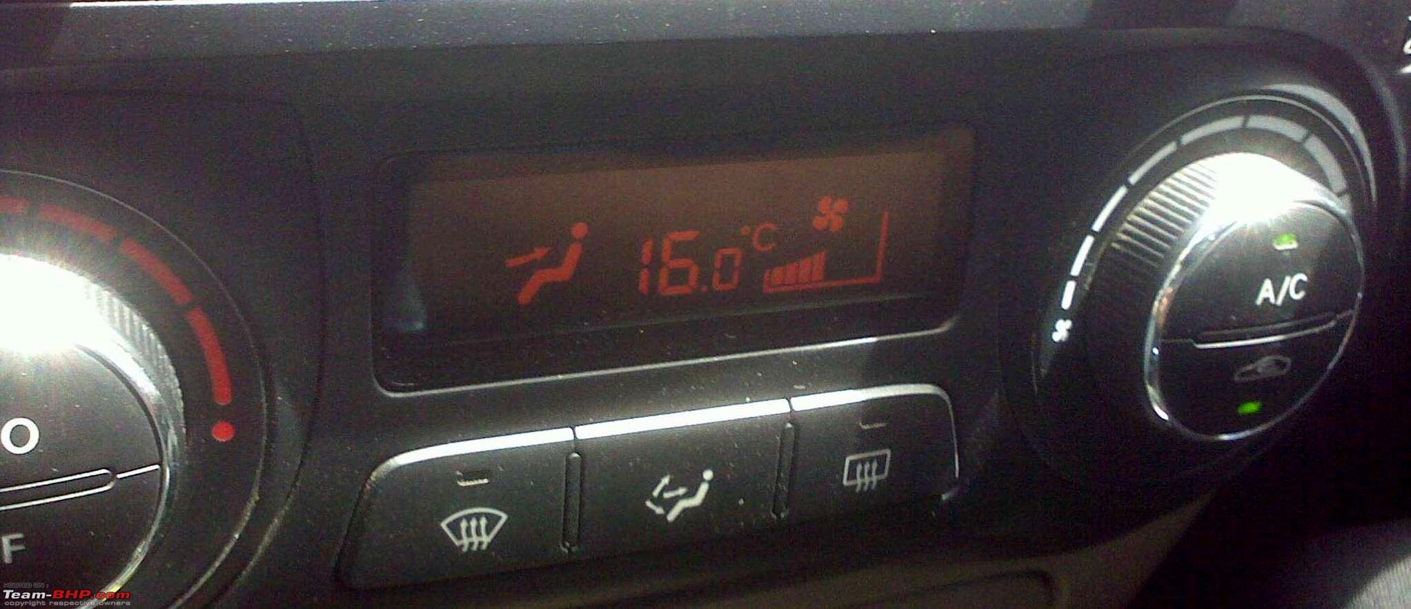

Đai loại thế này( tùy loại xe):
Mờ kính trước thì chọn nút thứ nhất từ trái qua \|||/ sấy kính trước , mờ kính sau và kính chiếu hậu thì chọn nút thứ 3 từ trái qua [|||] sấy kính sau và kính chiếu hậu. Có thể chọn cả 2 nút cùng lúc.
cụ tận tình quá, vod cụ ạ :D
