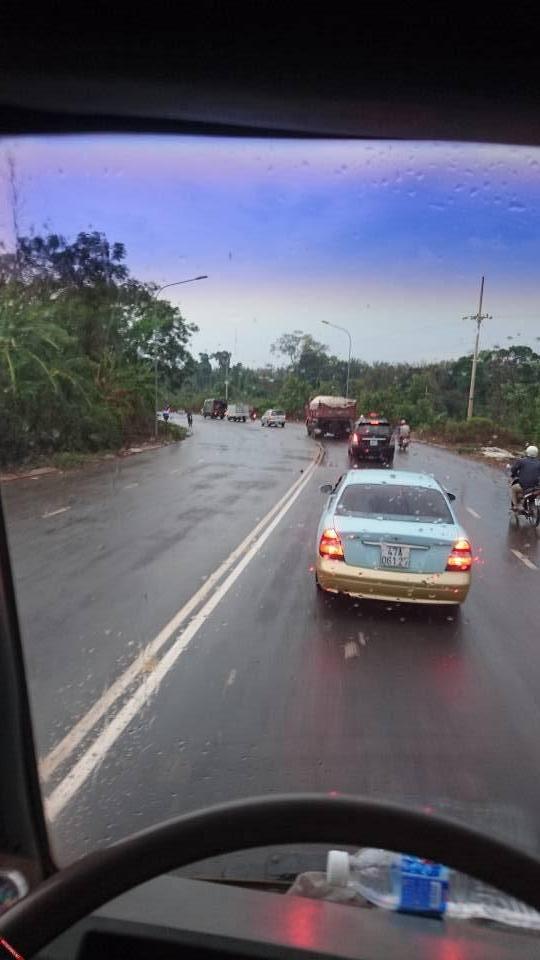

Tình hình là chiều nay em lái xe về, đến đoạn đường này thì thấy đoàn xe nối đuôi nhau. Có mấy xe thấy cũng hổ báo đè vạch tính vượt lên, nhưng dường như có một thế lực vô hình nào đó ngăn những xe đó lại, và thế là đoàn xe cứ chậm rãi bò đi.
Chạy đc tầm 3 km, em vì bận việc nên đành xi nhan phải rồi vượt lên trên.
Như vậy là đúng luật ko các bác.
p/s: đồ các bác xe dẫn đầu đoàn là xe gì

Cụ vượt phải ở đường này là sai cụ ạ. Đường nhỏ cụ vượt thế là ăn cạp long rồi.

2 làn đường bằng nhau cụ ạ, với lại ko có biển phân làn nên em nghĩ là vượt đc. Mà khi vượt lên cái xe trên cùng em liếc sang ko thấy mấy anh chỉ cạp nong . ,

Nhưng làn trong vô hình chung là làn dành cho xe máy xe đạp cụ ạ, nếu có 3 làn thì cụ vượt như thế là ok chỉ cần xin nhan chuyển làn thôi.

Cái "vô hình chung' mà cụ nói chỉ là thói quen, còn về luật thì cần được chỉ rõ bằng biển báo hoặc vạch kẻ đường.
Đường này 2 làn là tương đương, phân cách bằng vạch đứt. Cụ thấy làn phải thoáng thì xi nhan chuyển làn và vượt lên. NĐ 171 cho phép vượt phải trong những trường hợp dư lày.

Cái vạch 1.3 giữa đường là dành cho đường có 4 làn xe.
Vạch 1.5 (vạch đứt) là để chia 2 làn xe cùng chiều (hoặc làm vạch tim đường chia 2 dòng xe ngược chiều)
Phân làn xe cơ giới và thô sơ thì phải dùng vạch 1.2 (vạch liền 20cm) chứ không dùng vạch 1.5.
Kết luận chuyển vào làn trong đi nhanh hơn làn ngoài cho thoải mái :)) Đừng quá tốc độ là được ;))

Cái hình 1 trông ko rõ ràng nhỉ? Ko có vạch giới hạn làn xe nên khó xác định là bên ngoài là làn đường hay là lề đường? Nếu là làn đường thì hơi nhỏ và thiếu mất vạch giới hạn làn xe.

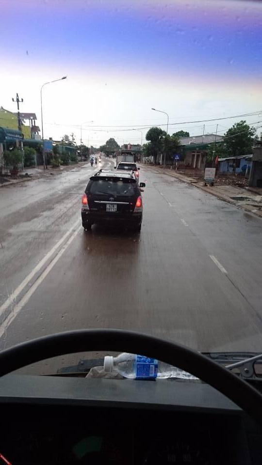

Hình 2 thì dễ hơn, có thể chuyển sang bên phải mà đi.
