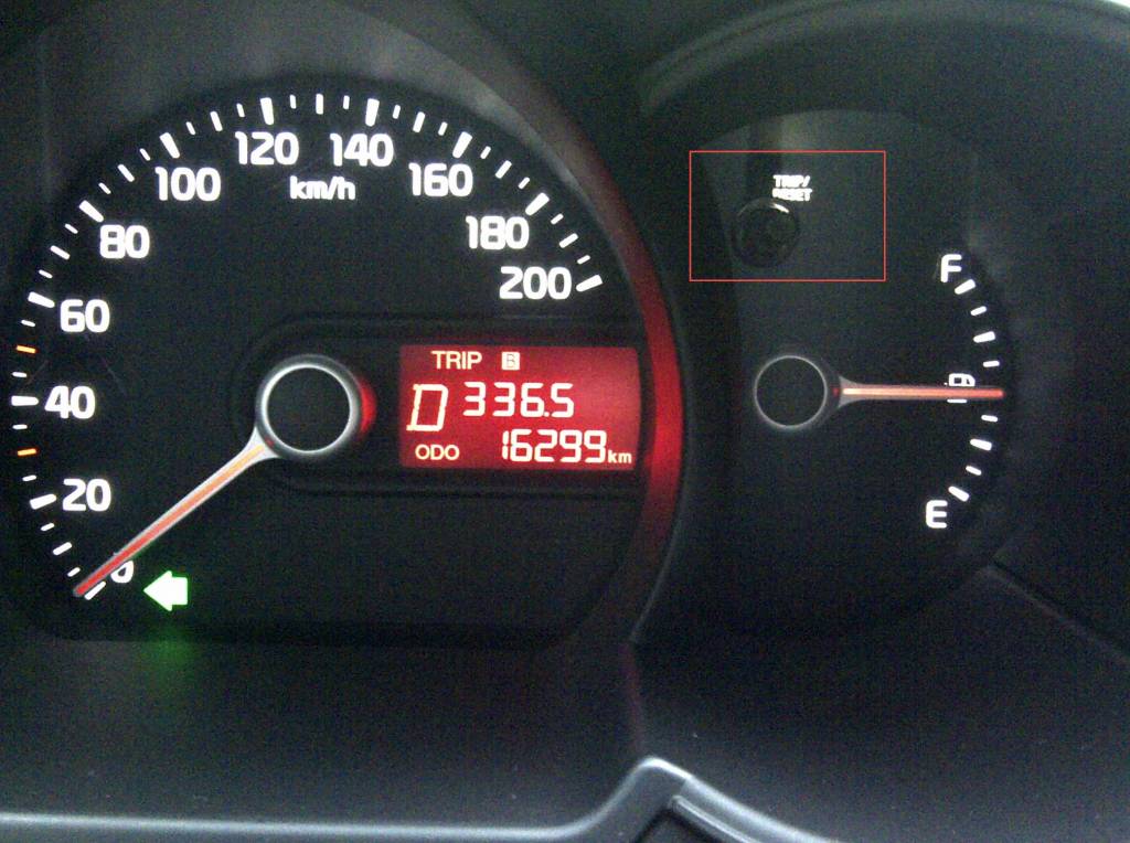

1.25 thực chất là 1.248cc. Nó là đời sau. Còn eco nếu xe có tìm trong cái đồng hồ taplo có nút reset, cụ ấn vào đấy để lật trang.. Đến khi ra dòng Enco thì ấn và giữ trong 3s sẽ thấy on hoặc off. Cí dòng này mới là có enco nhóe!
Cụ ơi em tìm mãi trên taplo chả có nút reset nào cả. Có mỗi 2 cái nút chỉnh giờ và đo km thôi ạ. Cụ chỉ kĩ hơn đc k ạ. Tks cụ

Chính nút đó đấy, ấn một cái sẽvlật 1 trang, ấn giữ để thay đổi trạng thái của trang đó.

Eco xe số sàn nó sáng mỗi khi đi số ko phù họp với tốc độ. Nó sẽ chỉ cho lái xe phải tănv hay giảm số thôi. E toàn tắt đi
