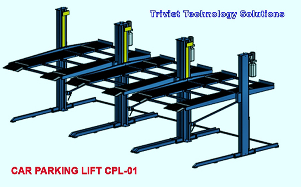

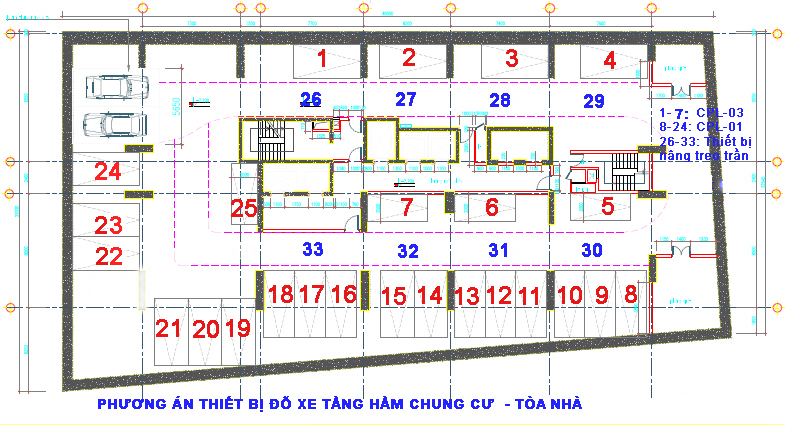

BÃI ĐỖ XE TẦNG HẦM - NÂNG CAO HIỆU SUẤT
TRIVIET TECHNOLOGY SOLUTIONS
Mặt bằng theo thiết kế đỗ xe thông thường, không sử dụng thiết bị hỗ trợ như ví dụ có 25 vị trí đỗ.
Khi sử dụng thiết bị đỗ xe, số lượng xe sẽ là 56. Cụ thể:
1. Các vị trí từ 1-7: lắp CPL-03 có 2 trụ đỡ 1 bên đỗ 2 tầng
2. Các vị trí 8-24: lắp CPL-01 đỗ 2 tầng

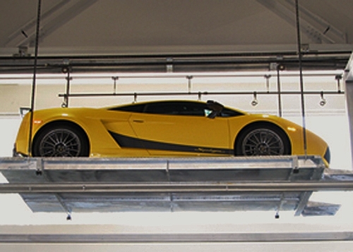

3. Các vị trí 26-33: giá treo 1 xe

nếu thiết kế cho bãi đỗ xe ngoài trời thì căn cứ vào tiêu chuẩn nào vậy kụ, biết là lợi ích như vậy nhưng phải có căn cứ thiết kế chứ

* THÔNG SỐ TÍNH TOÁN:
- Vị trí: trong nhà, ngoài trời hay tầng hầm.
- Diện tích: dài, rộng, cao, khoảng cách lưới cột (tòa nhà).
- Qui mô, kết cấu công trình, tải trọng cho phép ở các tầng.
- Mật độ, lưu lượng xe mong muốn.
- Tài chính.
* THIẾT BỊ THAM KHẢO => XEM TẠI ĐÂY
căn cứ vào đâu mà kụ có cái thông số của kích thước nầy ợ

hình như link die kụ ợ, phải biết vị trí là ở ngoài trời, có hay không mái che, thiết kế cho ô tô, xe máy, xe tải, rồi chiếu sáng, cấp thoát nước, nhà bảo vệ, ...etc nhiều thứ linh tinh lắm

Kích thước này là dành cho xe, khi thiết kế thiết bị phải cộng thêm kích thước cụ ah.
