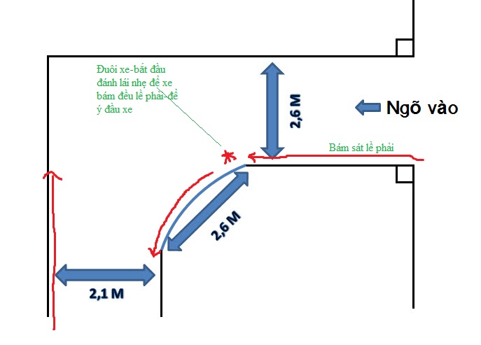

Thế này có lùi vào được ko ?

em nghĩ cụ chặt bớt một cây cau đi, dọn gọn cái hàng rào vào, leo lề tí là vào đc ạ.

Theo ý cụ là "Tài non".....Mình căn lốp sau bên phụ sát với gờ ,quay được tầm nửa mét là má trái kịch tường...đít cũng chỉ còn một đoạn ngắn ko thể trả lái lùi thẳng và cua tiếp được....

Cụ đo 2.6m nhưng lõi hay lòng đường, vì còn tính cả cái trụ nhô ra đấy nhé. Đoạn lùi thẳng thì dài bao nhiêu cũng ko sao, cụ canh sát lề phải, như vậy bên tài còn cách tường khoảng 60cm (em chỉ tính 2.4m), khi đuôi xe chớm điểm uốn cong một chút thì bắt đầu đánh lái sang bên phụ, để ý quẹt đầu, em nghĩ là ok. Điểm thuận của cụ là bên phụ và tại điểm cua không có tường cứng, cao có thể vướng gương, cùng lắm thì...bánh chạm lề tí thì chỉnh được, không đến nỗi kẹp sườn hỏng thân xe.
Lúc ra thì bám lề trái, căn đầu xe bên tài, một vài lần là lùi nhanh bằng tiến luôn cụ ạ...=))

2.6m thì hơi hẹp, cẩn thận không lùi vỡ mẹt :D
Tầm đấy bác phải làm vài đỏ thôi, chẳng có cách nào. Bó phải thật sát là ổn. Lúc ra thì lại bó trái

Với trình của em thì em đổi sang matit là vào ngon. Cụ cứ xem có ai hoa tiêu chuẩn thì nhờ xem có được không chứ em thấy ca này tương đối khó.

Lùi thì có thể lùi được nhưng mất nhiều đỏ, lùi vào, và ra sẽ mất thời gian.
Nếu có thể mở cổng rộng hết cỡ. Nếu không chắc ăn nhất ra bãi đất trống cắm cọc tiêu theo bản vẽ miếng đất nhà mình rồi tập thử để có phương án xây nhà tối ưu.

Hơi hẹp thật, làm như cụ Big là được nhưng quan trọng xe cụ dài bao nhiêu

Lòng đường cụ à,nhưng bên tài là tường...khi chớm cua là bắt đầu đánh lái nhẹ thì lốp sau ko thể ôm sát gờ bên phụ được...nếu đánh lái sâu tý thì má phải chỉ còn cách tường vài cm...lấy lại lái lùi thẳng một tẹo thì mít đã gần chạm hàng rào...

Vêu *** ngay... Vẫn vào được nếu chịu khó thêm mấy đò nữa

Thấy...nếu tháo hàng rào đoạn 2,1 m ,thì chắc vào được ,vì lúc chớm cua - đánh lái hơi sâu để cho lốp sau ôm sát gờ bên phụ...lúc má bên tài cách tường vài Cm thì thẳng lái và lùi cho bánh sau bên tài chạm gờ đường bên tài thì tiến + đánh lái sang tài....rồi lùi ,chắc Ok.
Nhưng là nhà bố zợ...mà chỉ ở có hai đêm ,nên ngại tháo hàng rào...

Thôi kụ để xe thế kia cũng đc rồi, ngõ cụt, chọn phương án khó làm j! :D

Ý cụ như zầy...
dạ vưng ạ, hoặc cụ chặt cái cây mít hay cây gì chỗ mít xe cụ ấy, rồi láng cái đống đổ nát kia thành đường, là góc cua rộng thoải con gà mái. sao cứ phải bon chẹn cái góc cua bé tí ấy làm gì để vêu mồm sứt mít thì lại khổ.

Bảo bố vợ sửa sang lại sân đường cho xe con rể vào là ok ngay mà cụ.. Hì =D>

Vẫn chấp nhận phương án cho zợ hai ngủ ngoài....nhưng bị ấm ức cái vụ: mấy ông "cọc chèo" bảo hồi trước có xe 12 chỗ và innova lùi vào được....và có cái xe gì đấy còn to hơn Fortuner một tý vào được thoải mái luôn....thế mới cú.....?
