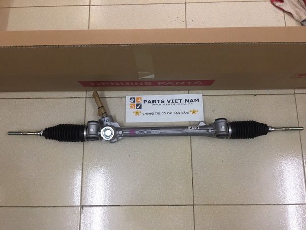

Trên nhóm cụ nào đã từng thay thước lái xin chia sẻ cho em, hãng nào ngon mà giá bình dân ak. Xe em vios 2011 mà hãng báo giá bằng 1/10 cả con xe rồi

Ra ngoài thay cụ ơi, thước đểu thôi nhưng mới tinh, có 4,5tr cả công lắp, đi ko bằng cái cũ nhưng quá ok rồi. Còn có tiền thì mua thước xịn lắp ở ngoài cho đỡ.

Thước lái của cụ chưa đại tu lần nào thì có thể qua bên em đóng bạc thước lái, thay dầu trợ lực, vệ sinh bảo dưỡng chỉ tầm 3 cụ thôi thì đi thêm mấy vạn nữa vẫn thoải mái

thước lái cơ thì nên thay mới chứ ko nên đóng bạc, đóng bac đc time ngắn nó cũng ko ngon đâu bác tháo ra tháo vào nhiều ko tốt, thước mới vios bên e vẫn thường thay cho khách tầm giá 3tr cả công

Tiết kiệm hoặc tính bán xé thì đóng lại 1 lần đi đc quãng 2 năm, k thì làm cái mới như cc gara đá báo giá trên

8tr 500 thì dư sức thay đc 2-3 cái thước mới với dòng xe hàn, nhật bác ạ

khi nào thì cần phải thay thước lái các cụ nhỉ? xe em vô lăng hơi lêch trái 1 chút
khi đánh lái có tiếng kêu cục cục hoặc vào cua xe ko trả lái hoặc trả lái ít, hoăc cũng có thể chạy ở dải tốc độ 80km trở lên xe bị rung lắc vô lăng cũng là 1 trong những nguyên nhân thước lái bị hỏng
