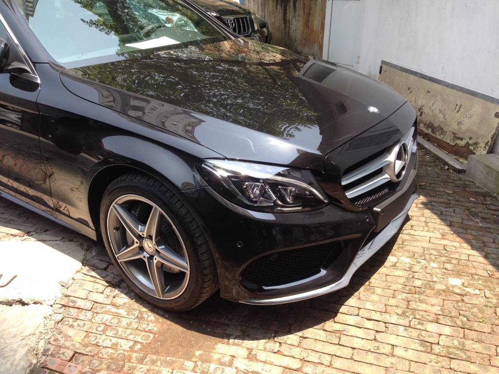

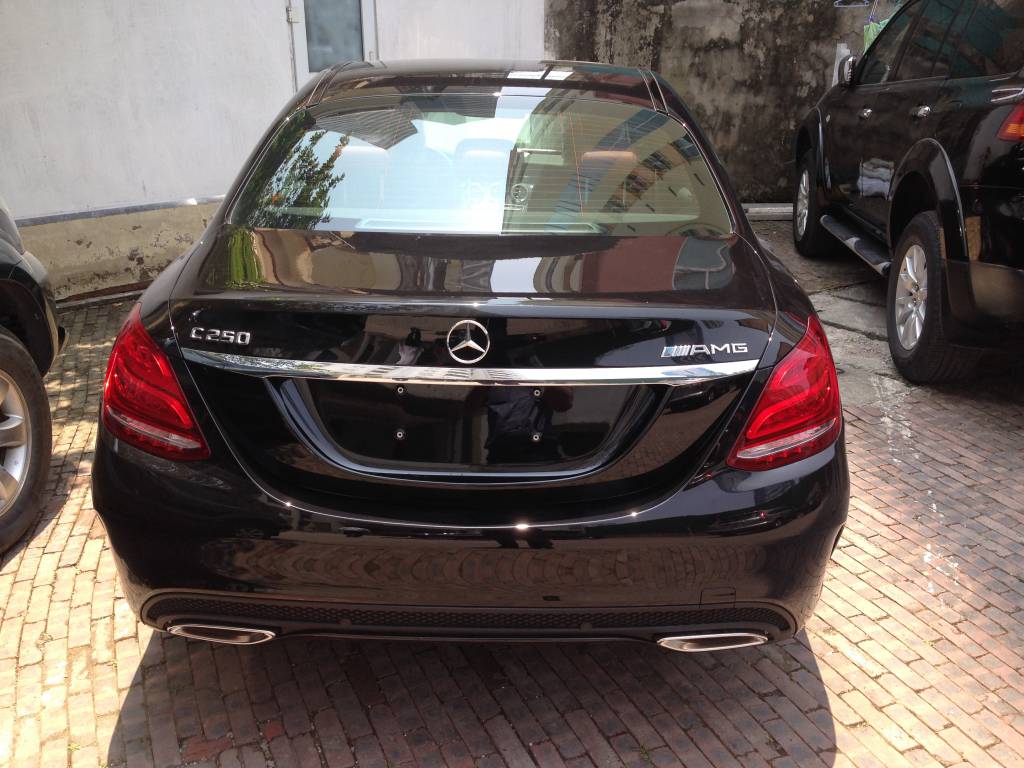

các cụ cho em hỏi c250 amg 2015 mâm 18" có ồn ko a ?
Em mới lấy xe này, không ồn, nhưng khá cứng vì là lốp Run flat cụ ah. Cảm nhận rõ nhất là lúc chạy vào các lằn rãnh cứng. Còn lúc chạy đường bằng thì khá êm, cách âm với khoang lái khá tốt.
xe cụ đẹp quá...mà cụ cho em hỏi chút là xe cụ có gặp tình trạng cọt kẹt cửa xe ko cụ...em đang lăn tăn vụ này quá ko biết lấy xe mà bị thế thì ức chế lắm :(
Cho đến giờ em đã lấy được một tuần mà chưa thấy nó kêu gì cả. Chạy khá ổn, êm ái và cách âm tốt, ko thấy chỗ nào kêu gì cả. Vụ cửa cọt kẹt em nghĩ là may rủi thôi. Cụ nào đen phải chịu thôi.
