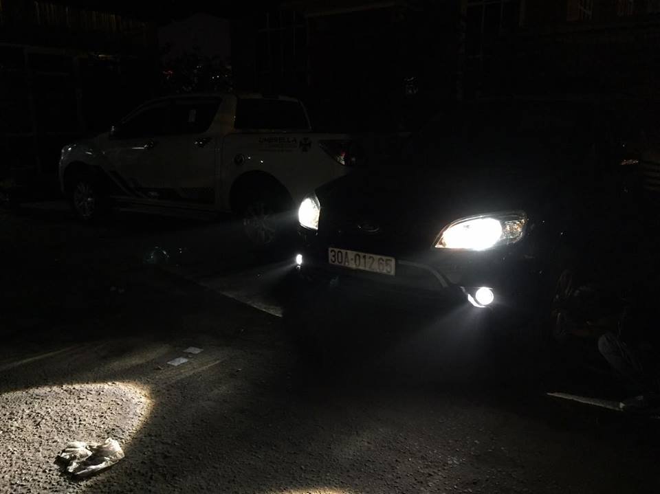

He he, em vừa làm chuyến Hà Giang, đi đêm từ Mèo Vạc về Yên Minh, led cos + đôi FF50 ngon lành. Bi-xenon chưa chắc đã sáng bằng bộ đôi này nhé

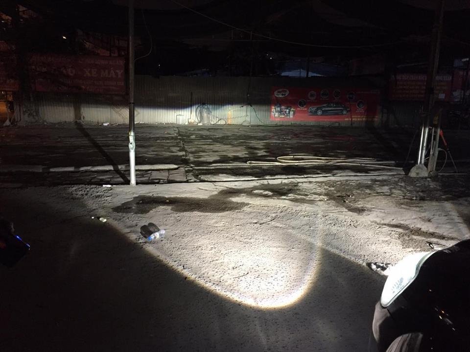

Cụ tham khảo. Led XPH50, chuẩn Nhật không chói mắt người đối diện. Em đi trời mưa vẫn nhìn tốt. (chiếu gần không cần đèn gầm OK)

LED
P65 45W - cụ wacwac thì phải
P65 55W
cụ B2-A2
