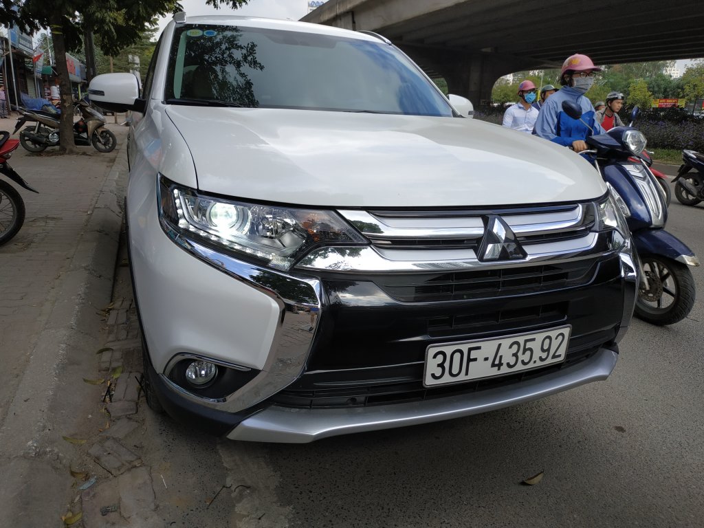

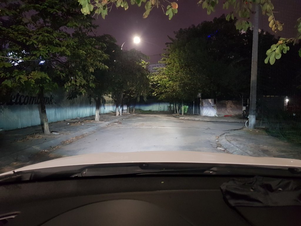

Nhiều xe như thế đấy bác, Toy Yaris, Mit Outlander, Hyundai, Mazda 3 đều thế cả.
Bóng LED thì đừng mong rẻ mà lại ngon bổ. Nếu bóng Philips khoảng 4tr/cặp, bóng XHP cũng khoảng 1.8tr/cặp. Khi lắp nhớ phải để tản nhiệt thò ra ngoài, kẻo đi vài hôm nó nóng hỏng chip LED.
Nhiều xe muốn lắp LED hoặc xenon phải có cái chân đế bóng thì mới lắp được. Cái này các bác có thể mua ở Lazada hoặc Ali, nhớ chọn đúng loại xe và loại chân bóng:
