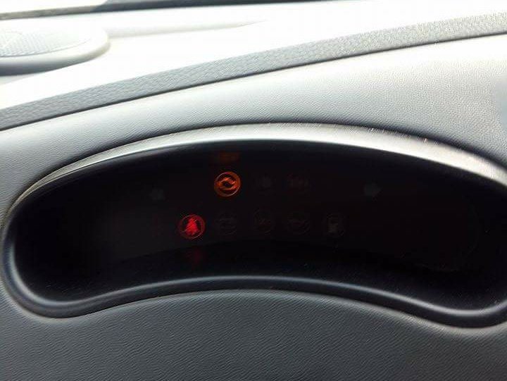

Chào các bác, bóng đèn báo acqquy xe em không sáng( mở khóa, chưa đề máy), matiz 3
Bác nào chỉ em cách thay bóng với ạ
Question
Xe em spark M200 chạy hơn 3 vạn
Hôm nay sau khi đề máy thì đèn báo acquy không tắt như mọi ngày
Em nhồi ga thử thì máy phát có tiếng rít lạ, xác định là đã hỏng ( đo cọc B+ chạm vỏ)
Giờ tháo máy phát ra thì đèn báo acquy cũng tắt, không sáng nữa dù đã on khoá điện
Em nhờ bác tư vấn giúp:
Máy phát nên sửa hay thay trọn bộ, và thay thì dùng loại nào
Đèn báo acquy khả năng cháy bóng hay bị gì khác, thay thế bóng đèn này có dễ không
Em đAng rất hoang mang
Cảm ơn và mong nhận hồi âm sớm

Bác hiểu ng lý là tự biết
Khi mở khoá đèn ác qui sáng để báo là bóng còn ok
Khi nổ máy tắt là tốt
Con ic regulator dân thợ gọi là rờ gu. Làm việc: khi mở khóa nó so sánh điện áp acqui và b+ máy phái xem bên nào lớn hơn vd 13.6 > 12.6v. Khi đó nó tự quyết định nối mass cho sáng đèn hay tắt
Nếu máy phát tốt : ic ko nối mass thì đèn tắt
Xe bác tháo máy phát ra mất ic lấy gì mass mà sáng
Chú ý cái này chỉ đo áp volt. Muốn chính xác cần đo ampe
Tháo máy phát kéo lên 20a là ok. Cách thợ hay làm
Nhiều khi điện áp đủ đè tắt ok. Mà dòng ko đủ < 20A thì sạc ko đủ. Thiếu tải
Dùng đồng ampere phức tạp đi dây. Xe củ có , xe mới vứt hết
Call zalo mình trả lời
Đèn này hiếm khi hỏng. Khả năng xe bác đấu nhầm ic or hỏng ic
Chui gầm xe zac có L là light. Ig là ignition. Sợi nhỏ nhất là đèn. Lấy đèn thử kiểm tra
Sợ to là cấp nguồn cho ic : ig

- đèn cấp - sáng
- IC cấp + nhé : nhầm chả sao, do nó có lấy mass sẳn rồi . chẳng qua ko hoạt động thôi
- nói chung cắm vô tư chả cháy
