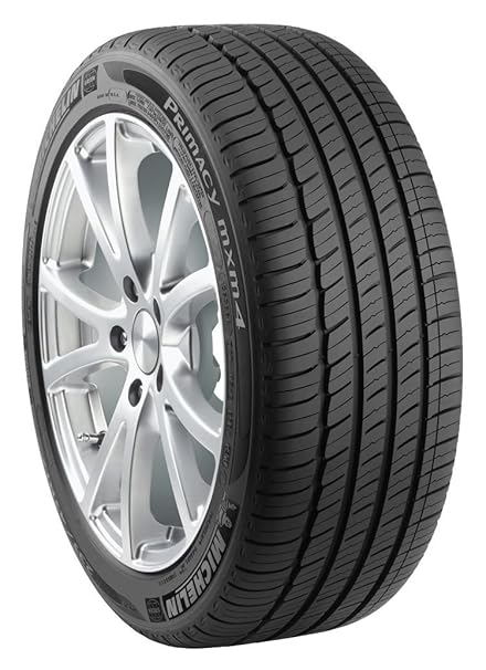

Xe bạn đang sử dụng lốp nào?
Chúng ta cùng làm cuộc khảo sát xem loại lốp nào đang được dùng phổ biến nhất hiện nay nhé, em xin phép bắt đầu trước.
Chiếc Renault Latittude được trang bị 5 lốp Michelin Primacy HP 225/50 R17 sản xuất tại Pháp, bao gồm một lốp dự phòng nguyên mâm.
Trong khi đó, những chiếc UV Renault Koleos được trang bị 5 lốp Continental Crosscontact UHP 225/55 R18 của Đức
Bên cạnh đó, những chiếc xe thể thao Megane RS lại được trang bị hệ thống lốp Bridgestone Potenza RE050A 235/35 R19 của Nhật
Hoặc lốp Continental Sport Contact 235/ 35 R19 xuất xứ Germany
