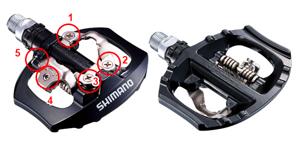

Tình hình là em có cái pedan cá Shimano A530 lâu rồi.
Nhưng mãi ko có giầy để test :))
Hôm qua em mới mua lại 1 đôi
thì em thấy lúc lắp cá vào em toàn phải nhẩy lên xe nhún nhún nó mới tạch vào, cảm giác là hơi cứng, ko biết là tại kỹ năng hay tại giầy vs pedan.
Em thấy bảo cái chốt ở dưới giầy kia là đi theo pedan đúng ko ạ, nếu thế thì em phải dùng cái chốt chuẩn theo pedan thì thao tác có dễ hơn ko

Cái đấy là cá chuẩn rồi cụ. Cụ lấy lục giác chỉnh con ốc căng trên pedal cho nhẹ. Cụ đi quen thì ấn cái là vào thôi, chưa quen mới thấy nặng

Vâng, em cũng nghe các cụ nói vặn ốc ở pedan để căn chỉnh nặng nhẹ khi vào cá
Em thấy nó 5 cái ốc có thể vặn dc như thế này, thì em phải vặn cái nào ạ, và vặn ra hay vặn vào thì nó sẽ nhẹ hơn ạ

Ốc số 4 cụ ạ, cần nhẹ cụ vặn về chiều -, nặng hơn cụ vặn về chiều +
