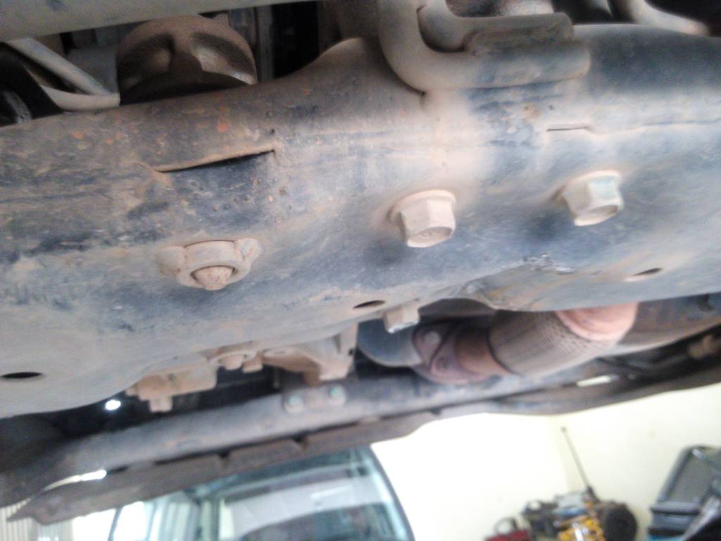

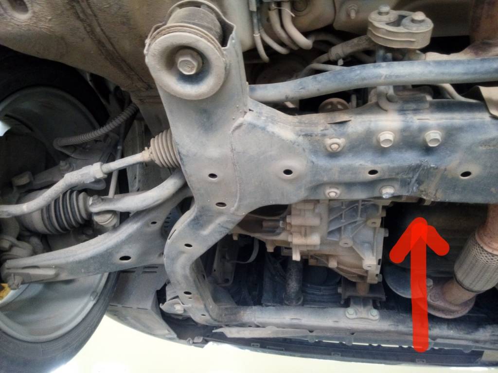

Hom qua em đi chơi, chạy xe vào bãi cỏ bị sập gầm. Nguyên nhân bánh trước đi vào chỗ trũng, cỏ mọc cao không biết, sập đúng hòn đá nửa nổi nửa chìm. Mặc dù đi chậm nhưng thiệt hại như thế này, các cụ xem nó ảnh hưởng như thế nào đến kết cấu của xe:
... Và hướng xử lý như thế nào ạ

Em cho xe vào chỗ gara cỏ để kiểm tra bên ngoài thì thấy vậy, nó lõm hẳn như ảnh thứ 3. Ga ra ở đây chỉ kiểm tra đc đến vậy và bảo chắc ảnh hưởng đến độ chụm gì đó. Vậy muốn kiểm tra sâu hơn thì nên đến đâu ah

quá nhẹ , kiếm lọ sơn chống gỉ xịt cho phát , cẩn thận hơn thì đi chỉnh độ chụm lại đi cho chắc chắn :D

Xem ảnh của cụ đưa lên thì thấy không có vấn đề gì đâu

Thế ăn thua gì cụ , xưa E còn bị cong càng A cơ. Về gara tháo ra A thợ cho vài búa tạ , chỉnh độ chụm lại là lại trên mọi nẻo đường quê hương .

Đơn giản, Cụ ra Cụ Hà Hunter trên này, xem lại độ chụm, nếu sai lệch nhiều thì tháo càng đó ra gò lại, sơn phết lại cho đẹp, xong chỉnh lại độ chụm lần nữa là ok, xe đi sai độ chụm đi khó chịu phết đấy Cụ ạ
