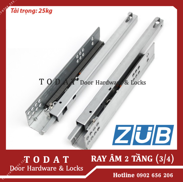

Của cụ thớt có 2 cái ti giảm chấn này, nhẽ loại tốt đó, e chưa đc dùng loại tốt ntn bao giờ.

Em vừa google thử thì thấy không giống mấy loại thông thường cụ ạ, cụ thể là định tháo ra mà nó ko có lẫy để tháo như mấy cái hướng dẫn trên youtube

Của Cụ là ray âm giảm chấn, không phải Ray bi 3 tầng.
Cụ qua Hafele Hưng Thành- Phố Vũ Phạm Hàm tìm là có, khi đi mang theo ray cũ.
Giờ tháo nó kiểu gì cụ, hình như chỉ tháo vít chứ ko phải có lẫy như mấy loại bi 3 tầng?
