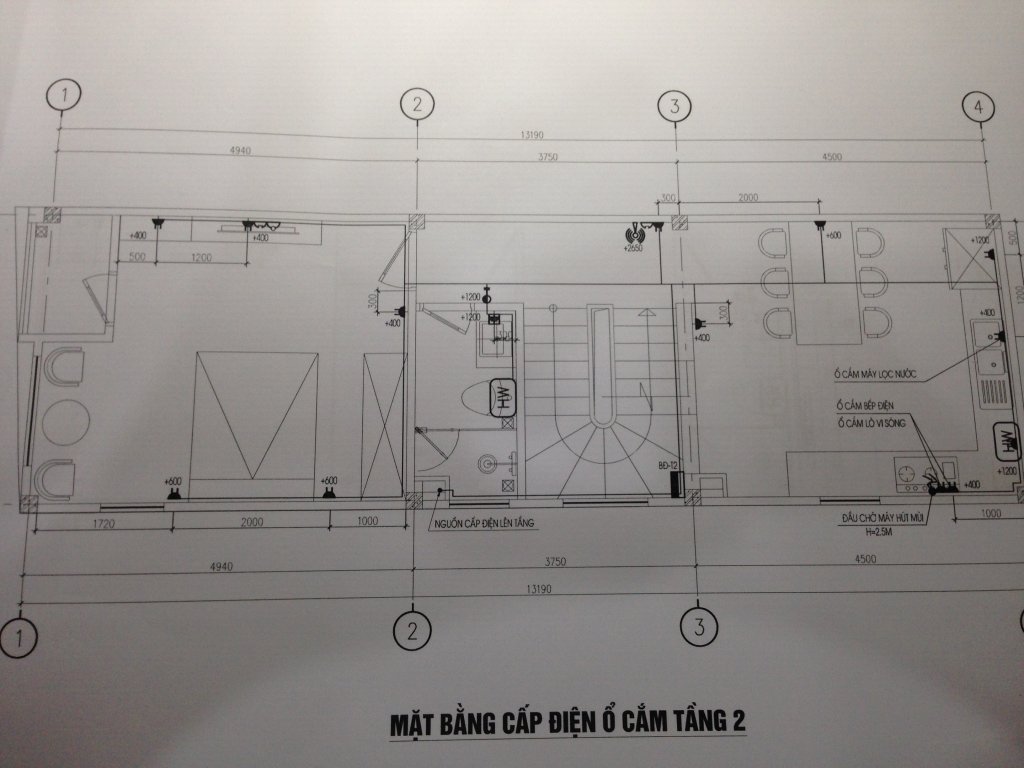

Chào các cụ, nhà cháu đang xây bên thiết kế có gửi bản vẽ phần điện và nước, cháu có đưa thợ họ góp ý phần điện: không để hộp điện tầng ở vị trí đấy và không đi dây chung trong hộp kỹ thuật và khi đổ trần họ sẽ luôn ống vào trong dầm. Về phần nước thì thợ đang tư vấn là đi các đường ống riêng từ bồn cho các tầng, chứ không đi chung. Cháu lần đầu xây nhà, nhờ các cụ tư vấn giùm cháu. Cảm ơn các cụ.

Cụ thuê tk rồi mà còn nghe thợ xúi rồi sau xảy việc gì bắt đền ai

Dạ thợ đang tư vấn và cụ, thợ người ta làm thực tế đôi khi kinh nghiệm hơn tk ạ. Về ý thợ họ nói để tủ điện ở cầu thang là chưa hợp lý cháu thấy đúng vì có sự cố thì tủ điện ở cầu thang sẽ phản ứng chậm hơn.

E ko phải dân chuyên nhưng có mấy góp ý.

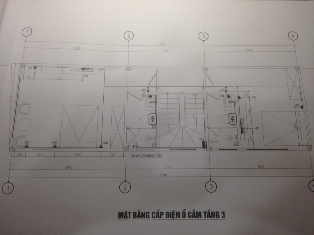

1. Tại sao nguồn cấp điện lại để trong chỗ tắm? Chuyển hết ra chiếu nghỉ cầu thang e thấy hợp lý hơn. Tức là điện trục của tầng chạy 1 mạch thẳng đứng chỗ chiếu nghỉ cầu thang => át => đi các phòng.

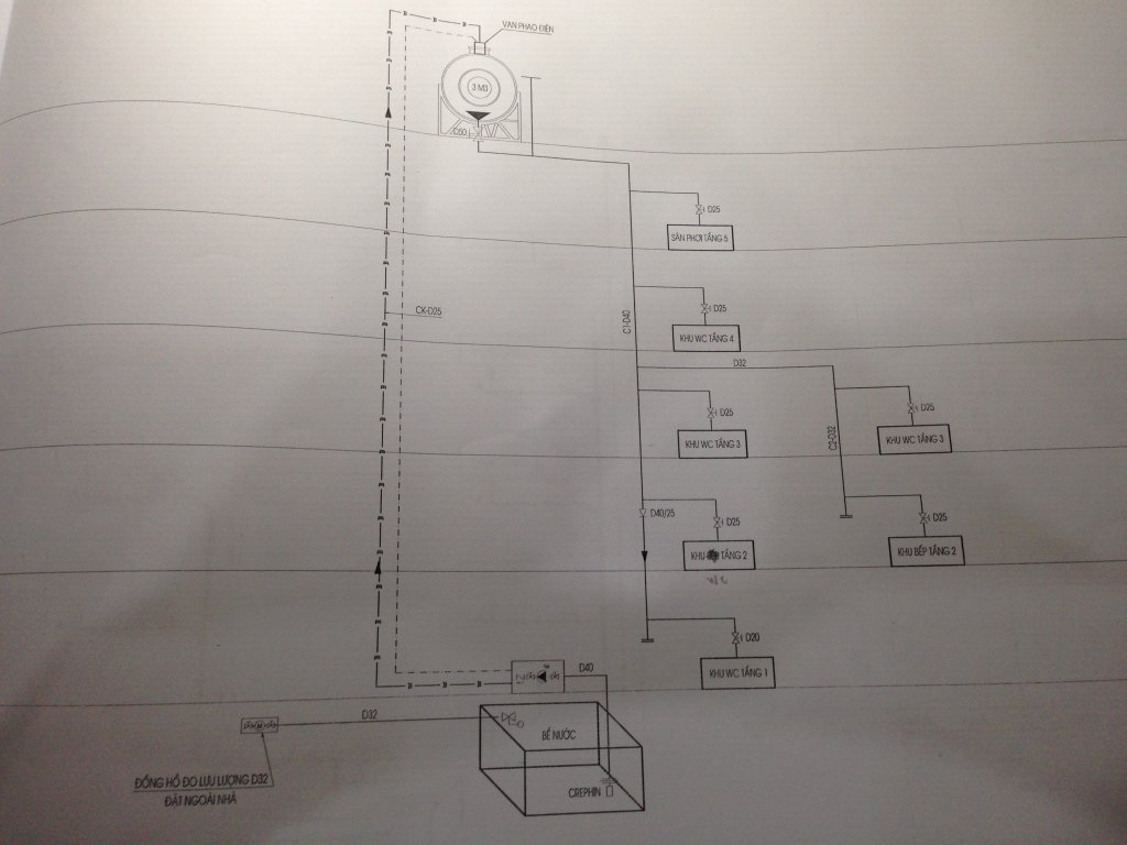

2. Đường nước nếu có điều kiện thì cụ làm 2 đường ra từ bể trên thượng. 1 đường ra ăn cho tầng 3-4-5, 1 đường ra cho tầng 1-2. Hoặc chia thế nào cho hợp lý là được. Chia 2 đường riêng thì tránh được việc tầng dưới tắm, tầng trên yếu nước. Nhà e 3,5 tầng, e chia 1-2 1 đường, 3-4 1 đường, => tầng 2 và 3 tắm đồng thời chả ảnh hưởng.

Không đi điện trong hộp kỹ thuật nước là hợp lý.
Cụ cho đi riêng 1 đường trục bên ngoài chỗ cầu thang, tiện với đường trục của máy bơm.
Còn đường điện nếu đi đuoejc trong bê tông thì cụ phải dùng ống gen cứng D20 là đẹp ( cái này thợ phải tính được ống đi hợp lý và trong lúc đổ bê tông phải để ý tránh thép đè làm bẹp ống.

Hộp điện để cầu thang là đúng chỗ này là ko gian chung dễ nhìn dễ nhớ . Mí cả nói thật mí cụ là ít có khi nào có sự cố điện lắm Vì mấy lần at cơ mà
Nước thì cụ đi cái ống cấp 48 bằng mí đầu ra của Téc rồi chia vào từng khu VS ống 27 ra đầu 21 chả mấy khi yếu đâu Nước áp lực căng quá cũng ko cần thiết đâu Cụ ạ
